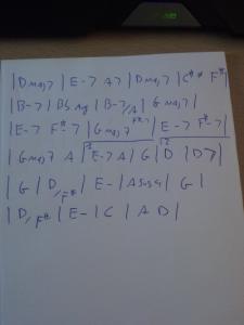

efectivamente cambia tanto el tiempo de los acordes como la armonía y el estilo voy a poner los acordes aqui para que veais lo que estoy haciendo.
si me dais una hora llegare a mi escuela y alli os hago un archivo de imagen y lo adjunto!!!
metronomikon
por el 23/12/2015
bueno al final lo he escrito a mano en un momento, si no entendeis algo preguntad!!!
estos son los acordes de la primera parte tonalidad de D mayor.

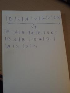

metronomikon
por el 23/12/2015
y estos son los acordes de la segunda parte, como podéis ver la tonalidad es la misma, evidentemente por que sino el solo sonaría fuera del tono, pero la armonía es mas compleja en ritmo y en acordes y explora mas en los séptimas así como algún intercambio modal, en definitiva es una base que al margen de sonar algo mas jazzy/bossa al tener mas grados de la tonalidad le aporta al solo mucha mas riqueza sonora. saludos!!!
