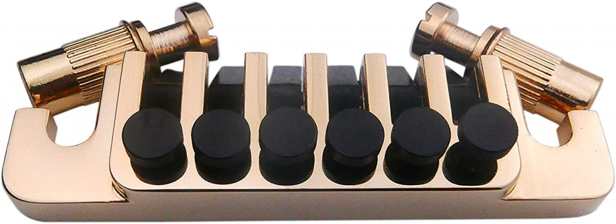

Hola a todos,
Me gustaría saber, por si alguno posee una guitarra con puente Gibson TP-6, el cual consiste en un Tune-O-Matic, que lleva tornillos microafinadores en el cordal o tailpiece.
En mi caso nunca he tenido un puente de estos y tengo la oportunidad de hacerme con uno, y me surge la duda de si existen o no recambios de dichos tornillos microafinadores, porque a priori había pensado que uno de FloydRose podría serme útil, pero no sé si estos difieren en sus medidas.

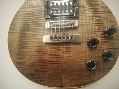

Hola compañero
Yo tuve un Schaller (muy parecido al que te refieres aunque más economico) instalado en mi Les Paul, estéticamente me parecía muy bonito, pero como dice Paco, si la cejuela no lleva bloqueo, no le veo mucho sentido, aunque tampoco pasa nada si lo instalas.
De todas maneras, como me gustaba como le quedaba, me pillé el mismo pero sin los afinadores y tan contento.
Con el tema de los repuestos, pues ni idea, pero como creo que no utilizarás mucho los microafinadores, los puedes apretar a tope para que no se pierdan y fuera, ten en cuenta que es una pieza fija que no debería darte mayor problema.
Te adjunto foto de mi cordal.
