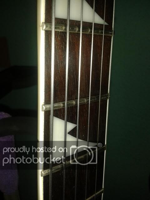

Tras ver los tutos de Frasco, le enderece el mástil, y conseguí bajarla la altura sin obtener ningún trasteo, lo siguiente sera el reconado de traste, y puede que hasta me anime con un escalopado de los últimos trastes! jajaja
En tema de electrónica venia con esos fallitos, luego estaba que tiene algo de desgaste en los trastes, cosa que espero solucionar en unas semanas liandome a recoronarlos, y bajando la altura de los trastes 13-24 para hacer mas comodo el moverse por esa zona.

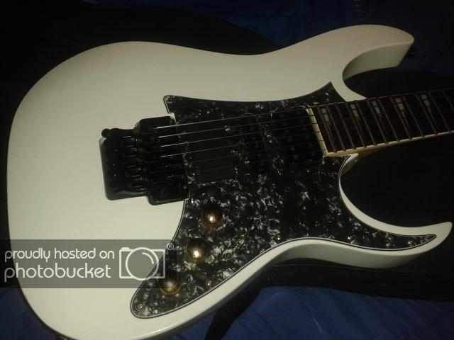

La siguiente andadura de mi pequeña ibanez, fue tras un dia mirando el apartado de compraventa, vi que un compañero vendia un golpeador gris nacarado, a muy buen precio, y que ademas hacia juego con mi explorer (blanca y golpeador gris nacarado tambien) y decidi comprarselo, al llegarme a casa, resulto que los agujeros no cuadraban, asi que toco coger el taladro, con una broca fina y hacer unos agujeros guia para que entraran los tornillos.
Tras montarlo era la imagen que buscaba en esta ibanez, ya que el golpeador blanco de serie me parecia muy redundante, blanco con blanco.... asi que en estetica estaba encantado con el golpeador y el hardware dorado, y lo siguiente (y ultima mod de momento) fue mejorar la pastilla del puente, ya que la inf4 que trae no es mala pastilla, pero me dejaba con la impresion de que esta guitarra se le podia exprimir un poco mas, asi que tras una busqueda por el compraventa, encontré el anuncio de Antonio, un forero que vendía su emg81 con electrónica y no dude en comprársela. La complicación de esto, es que no queria poner todas las pastillas activas (mas que nada por el desembolso que supone) y partiendo de que el sonido de las pasivas que traia me gustaba mucho en los limpios, me decidí a montar un circuito activo-pasivo, teniendo la emg81 en el puente y en el mastil y medio las pasivas, todas conmutadas con un selector de 3 posiciones, asi que me lié soldador en mano, dejando un volumen independiente para cada circuito, con su correspondiente valor (500k pasivo, 25k activo) y un pote de tono para el circuito pasivo, y echo a correr perfectamente!.
De momento queda asi, hasta que le meta mano a los trastes, el sonido la verdad es que encantado, tengo la caña que buscaba para las distorsiones con la emg y los limpios que tanto me gustan con las pasivas, aparte que manteniendo el pote de tono, se puede jugar con los sonidos limpios, en resumen, alfinal he conseguido la versatilidad que estaba buscando, y lo mas importante, echar unas horitas preparando todas las mods que alfinal es con lo que mas disfruto (aparte de tocar la guitarra jajaja)

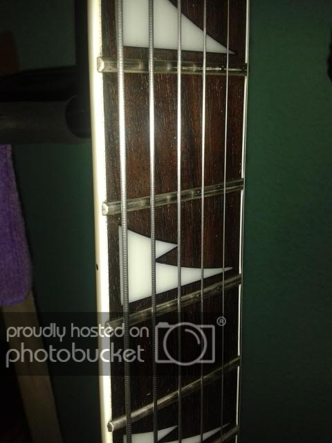

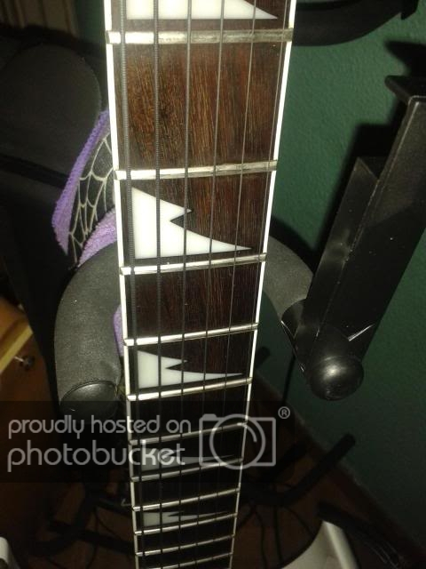

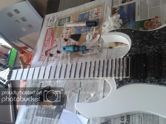

Bueno, este finde ha tocado otra modificación, me he liado a lijar y nivelar los trastes, ya que habia algunos muy tocados, tenian zonas bastante undidas por el uso, aparte de que habia algunos mas altos que otros. Tras ver el video tutorial de frasco, me lie a empapelar la guitarra, y poco a poco lijando para dejar todos por igual, y finalmente el reconado de los trastes. El resultado me ha sorprendido muchismo, ahora estan todos por igual y no se engancha al hacer bendings :) asi que de momento esta guitarra ha esquivado la visita al luthier con muy buenos resultados.
Aqui os dejo unas fotos del proceso y el resultado final.
pedroj
por el 26/01/2014
Te ha quedado muy bien, la estas dejando nueva.
