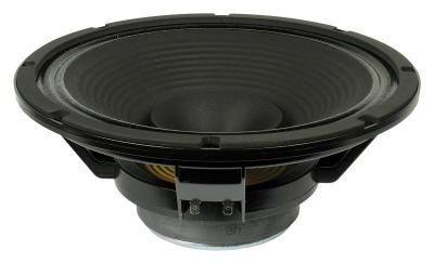

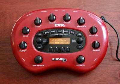

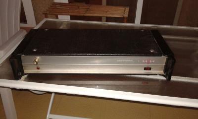

Un poco tarde..... 8 años jejeje, pero bueno, contare mi experiencia. Yo uso el POD XT (el riñon) con una etapa de potencia que no es de guitarra y un cabinet de marshall de 2x12 pero sin los celestion de serie. Le he puesto un Beyma 12ga50 de full range de 250 wat, cada altavoz (tela marinera) y puedo decir que eso suena de muerte.Hay que currarse bastante los sonidos con el pod, ya que solo tengo la ecualización del mismo, pero tarde o temprano encontraras el sonido que buscas, ya que los procesadores de efectos sacan la señal a unos 20Khz y los altavoces y amplis de guitarra se limitan a unos 7Khz y se pierde todo el color del procesador por el camino. Lo dicho, unos buenos altavoces de full range, junto con una etapa de potencia que te de 20Khz de respuesta de frecuencia y a tirar millas. Palabrita del niño yisus.
Por cierto, el Beyma nuevo solo me ha costado 77 pavos gastos de envío incluidos.
