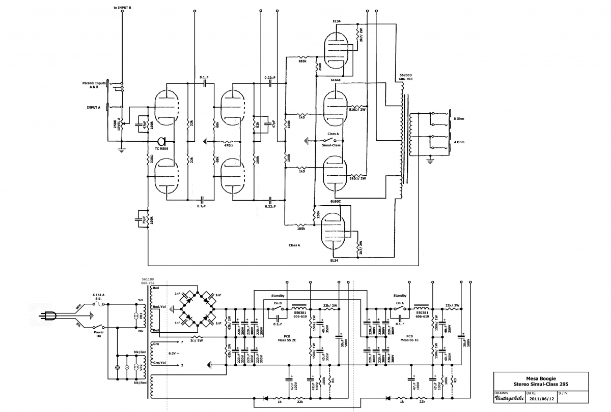

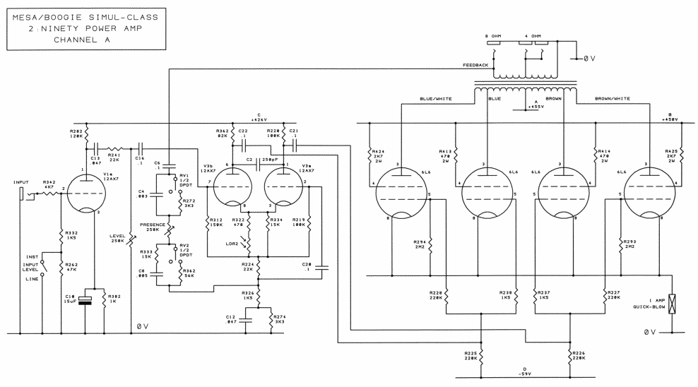

alguien sabe la referencia de los potenciometros de una etapa mesa boogie simul class ninetty 90+90 .los cuatro los de volumen y los de presencia quiero cambiarles enteros y no se como pedirlos.Gracias y Saludos
eduardoritos
por el 04/08/2015
¿Te puede valer esto?
