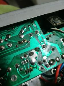

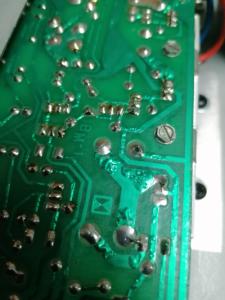

Hace poco he rescatado de un local un viejo ampli Fender 15, de los miticos Red Knob Made in México, de 40w. El caso es que ha estado durante años cogiendo humedad, y hay que cambiar un par de potenciómetros porque rascan muchísimo.
Al desmontar la PCB he visto que había como unas burbujas. ¿Eso es normal o es causa del óxido? ¿Debo preocuparme por que me perjudique la señal? Adjunto algunas fotos.
Kenworht
por el 29/11/2019
No te preocupes, comprueba la continuidad de la pista y listo.
Avekrem
por el 29/11/2019
Genial! En principio si hay continuidad, pensaba que no fuese cosa del óxido.
stratotrasto
Eso es normal. Por aquella época se soldaba por "ola" de estaño. El aspecto es ese. Son variaciones de espesor del estaño. Todo dentro de lo normal.
Un saludo.
