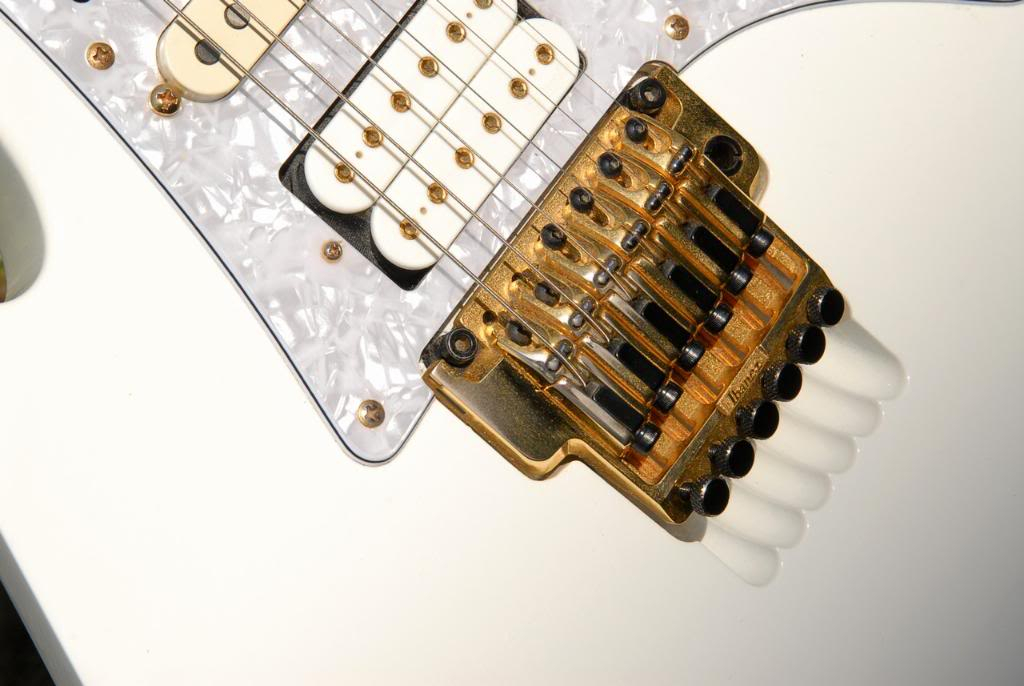

Acabo de encontrar un anuncio en ebay alemania de una Ibanez JEM V7 usada por unos 1200 euros, pero me da que la guitarra no es de fiar, ya que aunque en principio parece la original en las fotos de la parte trasera del mastil se ve que es de construccion en dos piezas, mas bien tipica de las guitarras y bajos de gama baja, ya que esa construccion tiende a partirse cuando la tension de las cuerdas es alta, y me extraña que Ibanez haga esto en una guitarra con floyd rose y supuestamente de gama alta. De hecho en la pagina oficial de Ibanez se supone que este modelo tiene un mastil de 5 piezas, y en la parte posterior se distinguen las tres piezas principales por segmentos decorativos, alguien tiene la guitarra o la conoce lo suficiente para decirme si merece la pena mandarle una oferta al vendedor o si se trata de una falsificacion? Un saludo...

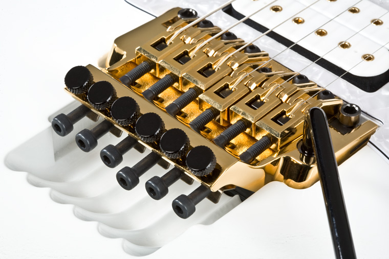

alexamparano
por el 05/02/2012
pues no estoy muy familiarizado con el tema, pero porque dices que es urgente pues te digo que yo note que el floyd no es identico al de la web de ibanez [ Imagen externa no disponible ]
este es el que pone en las fotos de descripcion el vendedor
te digo esto porque en el foro lei una guia para identificar guitarras de imitacion y esta salia de referencia con ese ejemplo, a partir de ahi yo ya me desconfiaria, y si le sumamos lo que tu dices, claro que puede tener explicacin y seguir siendo la original como que le cambiaron el puente, pero pues espero haberte ayudado con mi observacion :D
PD: perdón por no redimencionar las imágenes no supe como
oonabe
por el 05/02/2012
Gracias por las imagenes, la verdad es que ya son dos detalles que me hacen sospechar. Pensaba que la vendian bastante barata porque la guitarra esta bastante cascada, tiene bastantes daños en el lacado en los bordes y en la parte de atras parece que la hubieran pasado una plancha ardiendo. La verdad es que podria vivir con esos daños si consiguiera la guitarra a ese precio, pero claro, todo lo demas suena muy sospechoso y no me gustan los mastiles de dos piezas, tuve un bajo que estaba construido asi y acabo partiendose por ahi. La verdad es que las imagenes de la original parece que muestran mas calidad que las otras y el detalle del puente tambien en las fotos que me pones, pero he visto otra oferta de una tienda llamada Pro Music Tools, donde ya compré una Ltd y era todo muy fiable y el mastil coincide por la parte trasera. No se si alguien mas sabria decirme si es fiable o no, pero gracias por esa respuesta rapida y esas fotos, de momento ayudan a creer que no merece la pena la oferta.

Tariu
por el 05/02/2012
La guitarra parece original...
la forma del cuerpo, terminación de los picos, golpeador, escalopado, inlays, pastillas, clavijeros, posición del logo... todo es correcto. El puente es un EDGE pro y es correcto, las jem no montan el edge desde tiempos inmemoriales... no pone lo de team. j craft porque el número de serie es de fujigen y que el mástil no sea de 5 piezas puede ser por ser un modelo antiguo.
De todas formas lo del mástil y el número de serie sería para confirmarlo, por lo demás si me parece original...
Luego está aplicar la lógica... por un lado el pavo tiene muchos instrumentos en venta, 550 votos positivos y acepta el pago por paypal, no hay miedo a mi ver. Por otro, viendo el estado de la guitarra mucho más tampoco puedes pedir además de que es el precio de salida... que no haya pujado nadie es por el estado, en ese estado yo tampoco pagaría ese pastizal por un modelo que no es ni exclusivo
