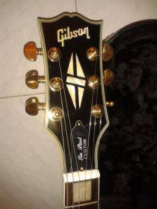

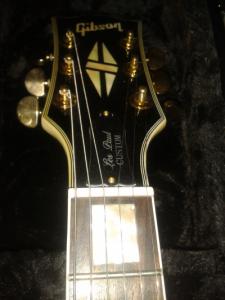

hola a todos, estoy pensando en comprar una gibson de segunda mano, y no quiero que me estafen vendiendome una chibson,es imitacion china.quisiera saber que os parece en fotos si es americana o china ,aunque voy a ir a probarla si al final me decido a comprarla.muchas gracias a todos por vuestra atencion. Un saludo

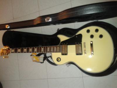

otra foto de la guitarra entera

Hummm... Eso huele a chibson... ademas supongo que esta retrasteada, porque no cubre el binding el traste, aparte de otros detalles.

Tiene pinta de Chibson, además del diamante que es bastante pequeño la forma de la pala, sobre todo la parte superior, La "ola" que hace es demasiado pronunciada (no sé si me explico)
lost-paradise
por el 26/12/2012
Definitivamente es una chibson principalmente por 3 razones:
1)El logo del diamante en la pala es muy chico
2)La union de el cuello con la pala es muy alargada
3)No estoy muy seguro de esta pero creo que en las fotos se alcanza a ver que la madera que tiene en el cuello es palo de rosa cuando en las custom solo se utiliza ebano.
Karlson
vicalt93
por el 26/12/2012
una chibson en toda regla!
SeRG Foseck
por el 27/12/2012

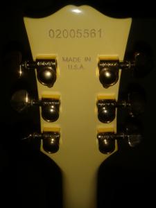

Es chibson por que el número de serie esta pintado debajo del acabado :|
