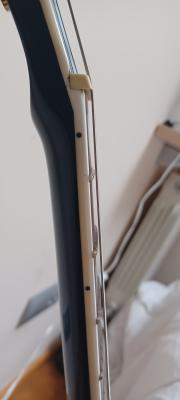

Hola foreros. Acabo de comprar una ESP LTD EC 256 black. Me da la sensación de que la cejuela está muy alta con lo que la acción parecen pico más alta de lo debido. Alguno me puede indicar la altura de las cuerdas y demás...Gracias

Hombre, si que parece alta.... cuando toques en el primer o segundo traste te subira la afinacion fijo....
La altura..... para mi, la mas baja que puedas sin que trastee.... jijijiji las mias las hago a ojo, pero si te pasas, cagada..... mas de una vez me ha tocado comprar cejuela ( o empezar una de cero) y vuelta a empezar.....
depende la destreza y las herramientas que tengas, si tienes limas para el surco de cada cuerda, pues una a una vas rebajando, si no, quitas la cejuela entera, y con mucho tacto y sin torcerte, vas rebajando por debajo, pruebas un poco, aflojas cuerdas, la retiras y pruebas un poco mas, aprietas cuerdas que te aguante la cejuela y así succesivamente....
te lo recomiendo, porque mi ltd tambien venia con las cuerdas así y cuando las puse bajitas mejoró el tacto que te cagas!!
Animo y suerte!!!

Antes de empezar a limar, comprueba que tengas el alma perfectamente ajustada, a ver si vas a limar, luego enderezas el mastil y te trastea por todas partes.

Muchas gracias a todos pero no os pedía instrucciones de como hacerlo sino medidas concretas. Al final la llevaré a luthier. Mad seguro...Repito gracias por el interés
