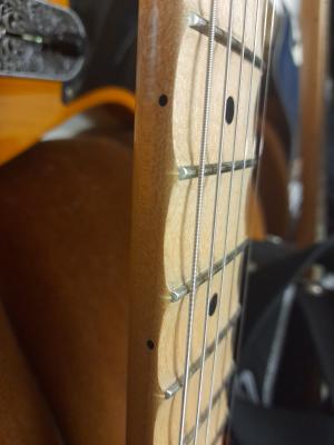

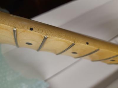

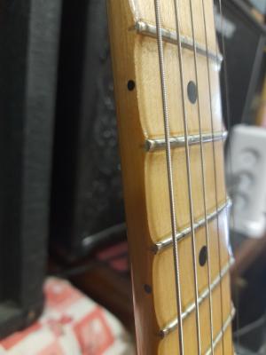

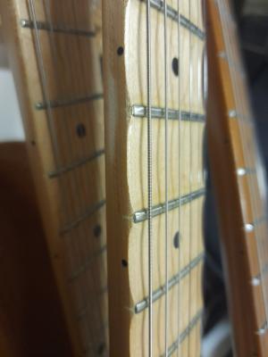

Bueno. Ya está hecho. Subiré alguna foto.
Use unas buenas lijas con mango que tenía mi padre, y con eso y paciencia quedó bien. Profundidad 2mm en todos los trastes.
Después barniz, otra vez un lijado fino, y finalmente pulido.
Lo único que me quede sin inlay, así que más o menos con un permanente negro pues los marque en pequeño. Más adelante haré algo con algún spray o algo.
Vale más la mano de obra que hice, que los 150€ de guitarra china.
Le he dado una segunda vida a esta guitarra.
Respecto al tacto. Noto que el sustain es mayor, no hay que apretar nada para que suenen las notas, y se hacen buenos bendings. Por el resto, es como tocar una guitarra cualquiera.
Yo recomiendo hacerlo, solamente en el caso de que se tenga una guitarra por ahí abandonada que solo se usa de adorno. En mi caso llevaba años colgada en una pared acumulando polvo. No lo hagáis sino tenéis práctica en una guitarra buena de uso diario.
