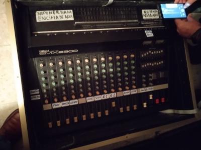

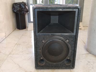

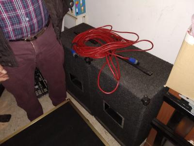

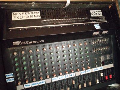

Mi grupo flamenco vendemos un buen equipo de voces y dos bafles. Es una mesa amplificada y ventilada marca Yamaha de 2000 estilos. Los 2 bafles don de 500 estilos cada uno. Idea que se pueden meter otros 2 mas de igual potencia. Ya hace unos años que lo tenemos y está todo muy bien. La mesa tiene para efectos y para 12 vías de micros y tal. Suena de maravilla de y está en un gran cajón que lo guarda y luego se pone bencina ma mesa para el concierto.. como queremos venderlo pronto el precio lo dejamos en 750€ es una ganga la verdad. Por si os interesa a alguien. Somos de Fuenlabrada.
