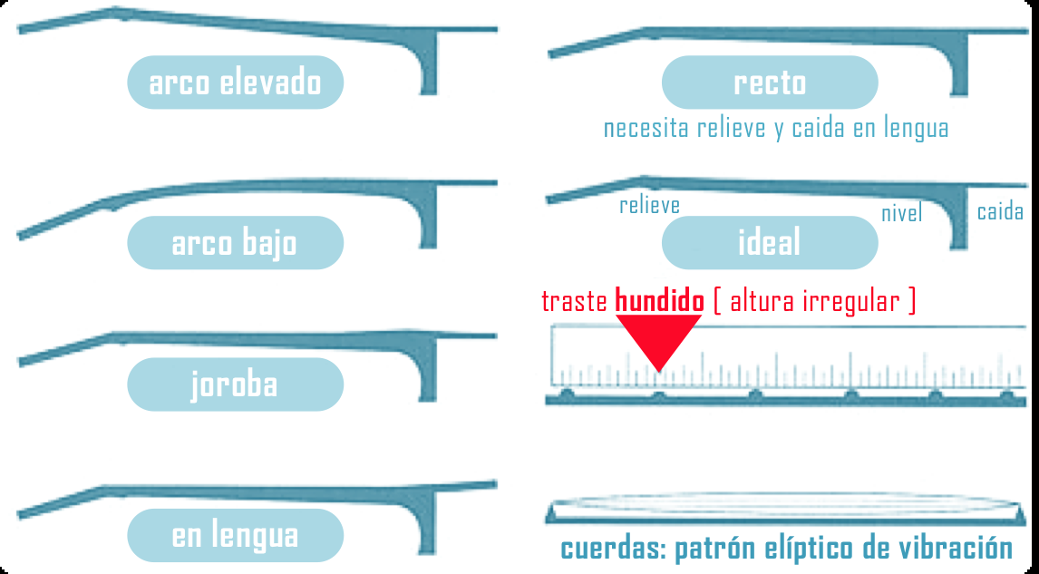

Tengo una epiphone sheraton II. La altura de las cuerdas me trae un poco loco. Pen´se que tenía una ligera curvatura del mastil pero hice las pruebas de pisar en el primer traste y en el traste 16 y ver sobre el traste 8 más o menos y no encuentro curvatura ninguna. Lo que veo es que el punte hace que las cuerdas queden algo mas altas de atras que de delante. Probé a bajar la acción de la guitarra, las cuerdas quedan rectas pero trastea, así que no se si estas guitarras son así o no. En el traste 12, la altura de la 6ª cuerda es de 2,3 mm pero en el primer traste cae a 2mm y en 16 a 2,6 mm aprox.
Es esto normal o tendría que ajustar el alma? probñe a pasar una regla por todos los trastes para ver si balanceaba pero estaba recto el mastil.

Hola! Primero de todo, el mástil no debe estar recto del todo, tiene que tener una ligera curvatura cónvava
Para verificar la altura del puente: Comprueba que tu guitarra este bien afinada. Ahora debes de ir al traste 12 y medir la distancia que existe entre la base del traste y la primera cuerda. Haz lo mismo con la sexta cuerda.
Deberán estar entre:
1ra. 1.5mm - 2,0mm
6ta. 2.4mm - 2.6mm
Busca también por el foto hilos de ajuste de guitarras que quizás te sirvan de ayuda.
