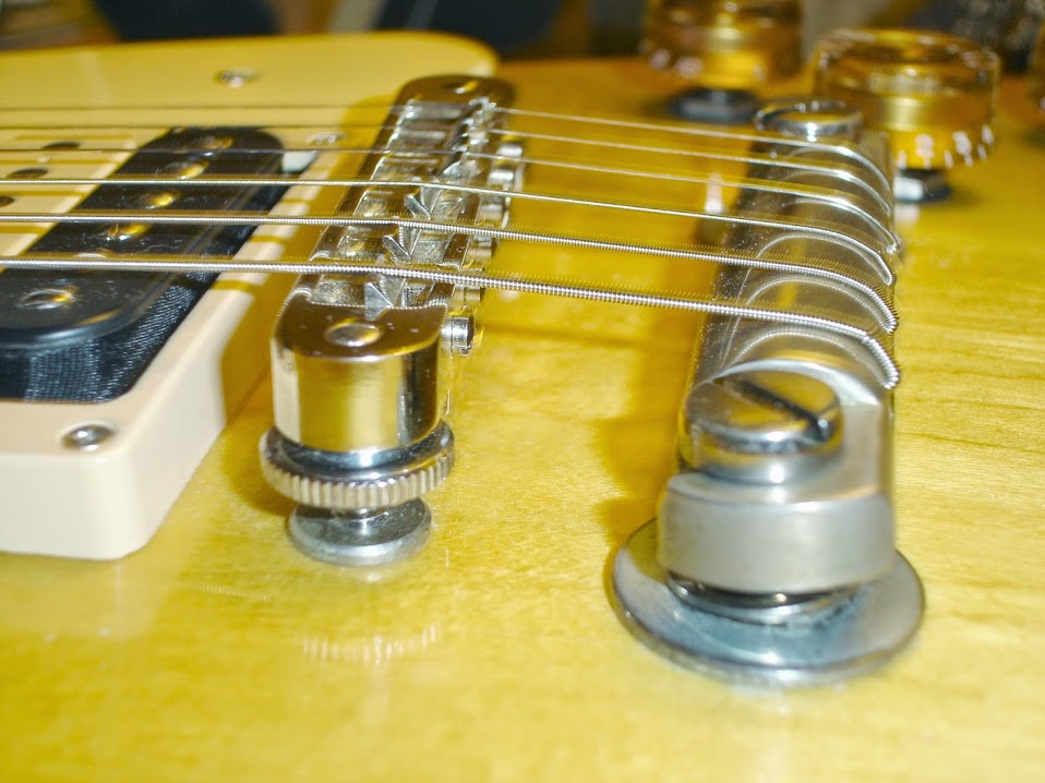

He visto algunos compañeros que la tienen y le ponen las cuerdas por la parte de arriba del cordal y hacen que den la vuelta:
Yo lo probé en una LTD Viper que tenía, pero al ser practicamente plano el angulo del mástil respecto al cuerpo, no sonaba ni se tocaba bien. En esta lo puedo hacer así? Se que el angulo no es tan grande como el de una Gibson, pero parece mas grande que el de la LTD y como digo, amigos lo hacen en esta misma y dicen que les va bien.
Pregunto para no malgastar un juego de cuerdas, que las DAddario XT van caras! Jajajaja

Hay mucha gente que opina que esa forma de e cordar (wraparound) aumenta el sustainde la guitarra. Yo lo he probado en alguna y la verdad ni fu, ni fa. Puedes probarlo y si te gusta tiene la opción de comprar cordales preparados específicamente para ello.

La puedes encordar de esa manera, funciona perfectamente, yo la tengo así y se toca y suena bien.A mi parecer si aumenta un poco el sustain al bajar el cordal.
Si no te gusta el próximo juego lo montas de la forma original.

Te va a quedar una señora guitarra ,son buenos upgrades,el puente gotoh te va a dar más definición y en las epis que suelen sonar un poco embarradas lo vas a agradecer mucho.
Yo encordaría normal, cuanto más ángulo entre el cordal y el puente más sustain,no hay más,a alguna gente le funciona ponerlas por encima porque hay cordales que al pegarlos totalmente al cuerpo quedan aprisionados y mejora la transmisión de las cuerdas pero no es el caso de los cordales de las epis, lo bueno de las epis es que puedes bajar por completo el cordal sin tener que pasar las cuerdas por encima así que yo lo veo clarísimo, a no ser que la ajustes con la acción muy alta que entonces me como mis palabras.
