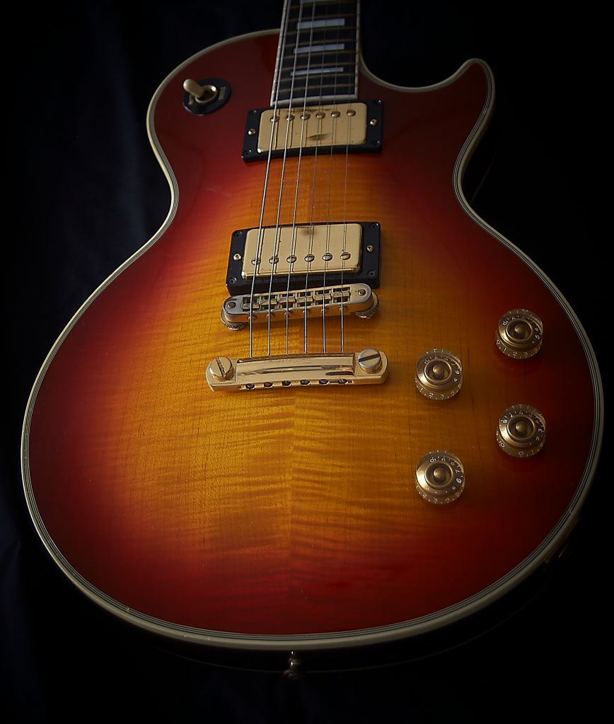

Todos estais hablando de las fotos que ha puesto el autor, pero nadie ha criticado las que he puesto yo, en donde se aprecia en uno de los potenciometros el estado de putrefacción que presenta esta guitarra.
Esta guitarra se vende con especificaciones distintas a lo que en realidad se ve cuando se decapa.
http://www.epiphone.com/default.asp?ProductID=45&CollectionID=6 . Si os fijais en las foto, la tapa es un foto-flame. Si yo voy confiado a comprar según lo que me anuncia el fabricante, aunque la guitarra me cueste 50 euros y luego veo que no es asi, pues es una estafa se mire por donde se mire.
Y no es el único caso de Epiphones trucadas. Hace algunos años compré una Explorer Korina, y de Korina solo traía la tapa de arriba y la tapa de abajo de 1 milímetro. En el centro eran tablas de alguna madera. En concreto traía 5 piezas de madera y de un precio alto para la época.
Eso si, también hay que decirlo, a pesar del guiso en el cuerpo, sonaba bastante bien.

Las fotos que publicaste no son tan alarmistas, y están en concordancia con una cadena de producción en masa con controles de calidad poco rigurosos o inexistentes. Ahí critico yo también a Epiphone y a Gibson. Pero la guitarra es perfectamente funcional, y como has dicho, sonaba bien. Eso es lo que debe exigirse a una guitarra de gama baja/media. La pulcritud de los acabados y la calidad de los materiales se paga. Es evidente que Epiphone no va a utilizar las mejores maderas en algunas de sus gamas.
Tengo una Gretsch con un ligero defecto de acabado casi invisible, pero impensable siendo una Gretsch. La tienda y yo nos pusimos en contacto con ellos y me devolvieron una cantidad. Pero la guitarra suena preciosa, es lo que hay, si los acabados fueran todo lo buenos que permite la habilidad humana, costaría 4 ó 5 veces más.
Mi Jackson Dinky DK2, con un precio aproximado similar a la mayoría de Epiphone's consideradas buenas, tiene un minúsculo repaso de pintura muy cerca del vaciado para alojar el puente. Son zonas propensas a esos desperfectos, porque se corta, se perfora, se ejerce presión sobre ellas...
Me parece perfecto que tengas a Epiphone en tu lista negra, las has probado y no te han gustado. Y sobretodo porque es tu elección. Pero has hablado con conocimiento de causa. Y las primeras fotos pretendían alarmarnos y abrirnos los ojos, y luego resulta que no es para tanto. He visto más de una Fender partirse en la unión del másti con el cuerpo. Muchísimas Gibson se parten en la unión de la pala y el mástil. Yo también puedo clavar un destornillador al mástil de mi Gibson, y más en la zona del alma, que es menos gruesa. Pero es que en la foto el destornillador sale sin viruta (y casi diría que el agujero tiene un contorno como si hubiera sido fresado o el tope del taladro hubiera llegado hasta ahí), se puede confundir con el color de la caja que hay detrás, pero es cuestión de fijarse y ver que el destornillador sale limpio. La "grieta" en el talón de la SG... si eres de esos guitarristas que hacen presión en el mástil para hacer un bending o un vibrato, da gracias si no sale disparado y te pilla. En la foto se ve claramente que hizo palanca para separarlo, no empujó desde el final del diapasón para sacarlo paralelo. Señores, que va encolado y pintado... que no es pegamento escolar para pegar recortables, que es una cola que tiene que aguantar más de 40 kilos de tensión...
Han criticado que las pastillas sean chinas cuando deberían ser ¡diseñadas en USA! ¿?¿?¿?¿?¿?¿?¿? ¿Dónde ha mentido Epiphone? ¿Quieres unas PAF '57 en una guitarra que puede costar menos que las dos pastillas?
Claro, los BMW de 35000€ no pasan por revisión, ni van nunca al taller... como son caros no tienen problemas... Como tienes que entrar en lista de espera una vez te han aprobado la venta, eso te garantiza que nunca va a fallar... Cuando vas a la tienda y pides tu Gibson (y quien sepa como funciona el negocio me entenderá), y te dicen que tienes que esperar un mes que acaba siendo cerca del año... pues como es Gibson (no hablemos de Rickenbaker) nunca te dará el mínimo problema porque es perfecta y cuesta una pasta.
Mi Epiphone tiene la cejuela más corta que la ranura en la que va encajada, pero no afecta a la hora de tocar. Pero es que mi Gibson Les Paul Classic 1960 tiene un defecto en el binding, y costó más de 2000€. Cuando la tocas te olvidas de eso, porque de todas las que probé fue la que me enamoró. Lo importante de todo esto... Epiphone tiene que ajustarse a un mercado y a unas directrices, ya existe una Gibson. El flameado de las tapas de arce es más que nada estético, muchos guitarrsitas, entre los que me incluyo, preferimos el sonido del arce "sin imagen", porque es más cálido (esa es mi opinión).
Así que me parece normal que se hagan determinadas concesiones, siempre y cuando el instrumento sea funcional y cumpla unos mínimos.
Perdoname, y sin ánimo de crear polémicas, pero son conjeturas iguales a las que criticas, porque tu tampoco has tenido el instrumento en tus manos. Yo por lo menos no me atrevo a emitir un juicio al respecto.
La culpa de eso la tiene Gibson, porque hizo esa publicidad engañosa hace algunos años. De hecho traian un papelito encima de las mismas con la leyenda.
Con respecto a la cejuela, si esta pegada efectivamente no afecta, pero si está holgada y libre, pues tienes ahí una merma de sustain.
Las Gibson, lamentablemente descuidan bastante los acabados y sobre todo los ajustes de fábrica. Si las pruebas en tienda te puedes llevar una tremenda desilusión, y no es culpa de la guitarra, si no de que esta pésimamente ajustada, y lo que es peor los componentes electronicos dejan mucho que desear. Para mi es un GRAN fallo de esta firma. Pero bueno, si ya de antemano sabes eso, pues tienes que contar con ello a la hora de adquirirla. Lo que sería una estafa es que te digan que trae un diapason de palo rosa del Brasil, y te vendan Palorosa de la india. Eso si que esta mal. Vamos que te anuncien algo y te vendan otra cosa. Y esto ocurre con Epiphone. Gibson por ejemplo en sus series Rx te anuncian que trae condensadores bumble bee., y en realidad son condensadores normales y corrientes.
Si trae un fotoflame, pues no pasa nada con decirlo, pero si me dices que la tapa es de arce, pues aunque sea de un milímetro, tiene que ser de arce.
En mi opinión estas cosas hay que denunciarlas para que la gente esté enterada.

Me parece bien que disientas, es importante que haya diferentes opiniones. Dices que mis conjeturas son iguales a los comentarios que critico... precisamente lo que he criticado no es el ataque a Epiphone, sino el ocultar la opinión propia y poner la de una tercera persona de la que no sabemos nada. En este contexto, me pongo a analizar las fotos, y empiezo a ver que se quieren hacer pasar por lo que no son. En ningún momento he hecho ningún juicio de valor sobre Epiphone, me he limitado a explicar (desde mi punto de vista) lo que se ve en esas fotos. Y en la pala podría poner Gibson y tener el mismo resultado. Como dije antes, todas, absolutamente todas las guitarras, tienen sus cosas buenas y las no tan buenas.
Gibson no tiene la culpa de que no se interprete bien la información. ¿Alguien ha cuestionado a Seymour Duncan porque haya pastillas Duncan Designed? ¿o a EMG por sus EMG-HZ? La pegatina, que sigue apareciendo hoy en día, dice que están diseñadas, no fabricadas. Todos los prodcutos Behringer están "concebidos" en Alemania, pero se fabrican en China. De hecho, casi todo lo que compramos hoy en día procedente de China está diseñado en otra parte del mundo. En serio ¿dónde está el problema? Gibson las diseña, con más o menos atención, pone las especificaciones, pero las hacen en China. Yo no veo el engaño en ninguna parte.
Sobre las maderas... ahí no puedo decirte mucho. Las que he tenido ocasión de ver no presentan esos defectos, habría que mirar debajo de la pintura. Sí es cierto que no vienen bien ajustadas, y las clavijas die-cast que usan son de baja calidad. Pero, y hablo de la mía, el puente y el cordal no se han oxidado después de 15 años. Es cierto que cuido y limpio mis guitarras, pero vamos... que para lo que me costó no le puedo pedir más. Cambié las clavijas y mejoró la afinación y no volvieron a partirse.
También me gustaría añadir que si te encuentras un instrumento mal ajustado en una tienda, ésta tiene tanata o más responsabilidad y culpa como el fabricante. Primero, porque le están comprando esa mercancía. Segundo, porque son los intermediarios y con quien tratas directamente, y son quienes te venden y suben el precio. Si dejas la guitarra expuesta al sol, se decolora, si la dejas cogiendo polvo, se oxida. Tercero, la guitarra puede venir perfectamente ajustada de fábrica, pero desajustarse por la cantidad de kilómetros que recorre: cambios de temperatura, presión, humedad, carga y descarga...
Resumiendo: hay que tener en cuenta muchos factores.
Hay muchos tipos y calidades de arce. Yo podria darle la vuelta a tu planteamiento... Dices que hay que dar la información para que la gente esté enterada. Yo pienso que hay que informarse para que no te engañen. Muchas veces las especificaciones confunden o luego resultan no ser ciertas por una mala interpretación. Te habrás fijado que mucha gente las copia y pega en este foro, y en ocasiones sin saber lo que significan. No es lo mismo "Plain Maple", "Quilted Maple", "Figured Maple", "Flamed Maple"... y todas ellas son arce, sea de la calidad que sea... Y ya puedes tener la mejor madera, que si no la secas bien y no la trabajas en el entorno adecuado, la estropeas. Y ni hablemos de la conservación y el uso.
Supongamos que las guitarras expuestas estaban realmente tan mal. ¿Por qué no podemos pensar que fueron atacadas por carcoma? ¿que estuvieron mucho tiempo en un ambiente húmedo? ¿o demasiado seco? ¿Que la tienda las tenía mal almacenadas...? Señores... ¿y si esto explica "la lotería"? Pero es más sencillo culpar al fabricante ¿verdad?
Puedo asegurar que en muchos talleres de construcción (tanto de las grandes marcas como de las más modestas) se trabaja de manera mecánica, porque eso también es parte de la experiencia. Si estoy cinco años, algo aprenderé, y será una rutina. Es fácil entender que mi producción sea más o menos homogénea. Y si hay saltos, puede ser por la materia que me llega.
Otro dato: hace años, la empresa que fabricaba las Epiphone, fabricaba para otras marcas. Muchas guitarras de diferentes marcas salían del mismo taller. Desde hace un tiempo, Epiphone montó su propio taller ¿no sería lógico que se "especialicen"?
Yo creo que se está atacando al fabricante sin tener en cuenta muchos elementos de la cadena. Y eso no me parece justo.
