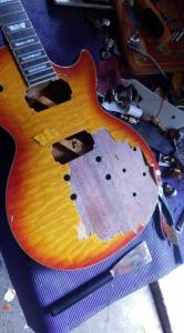

Siempre si estás a disgusto con el veneer lo puedes quitar 😂
Y te queda una "natural"

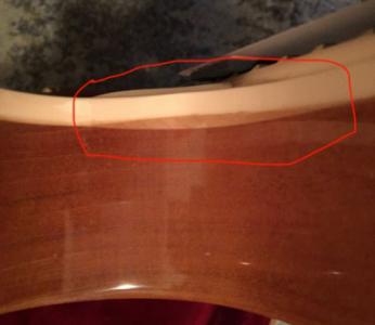

Desconozco si las vuestras vienen asi, la de este tio tampoco es el mismo acabado, y comenta sobre defectos. En esta es bastante más pronunciado y diferente como se puede observar...

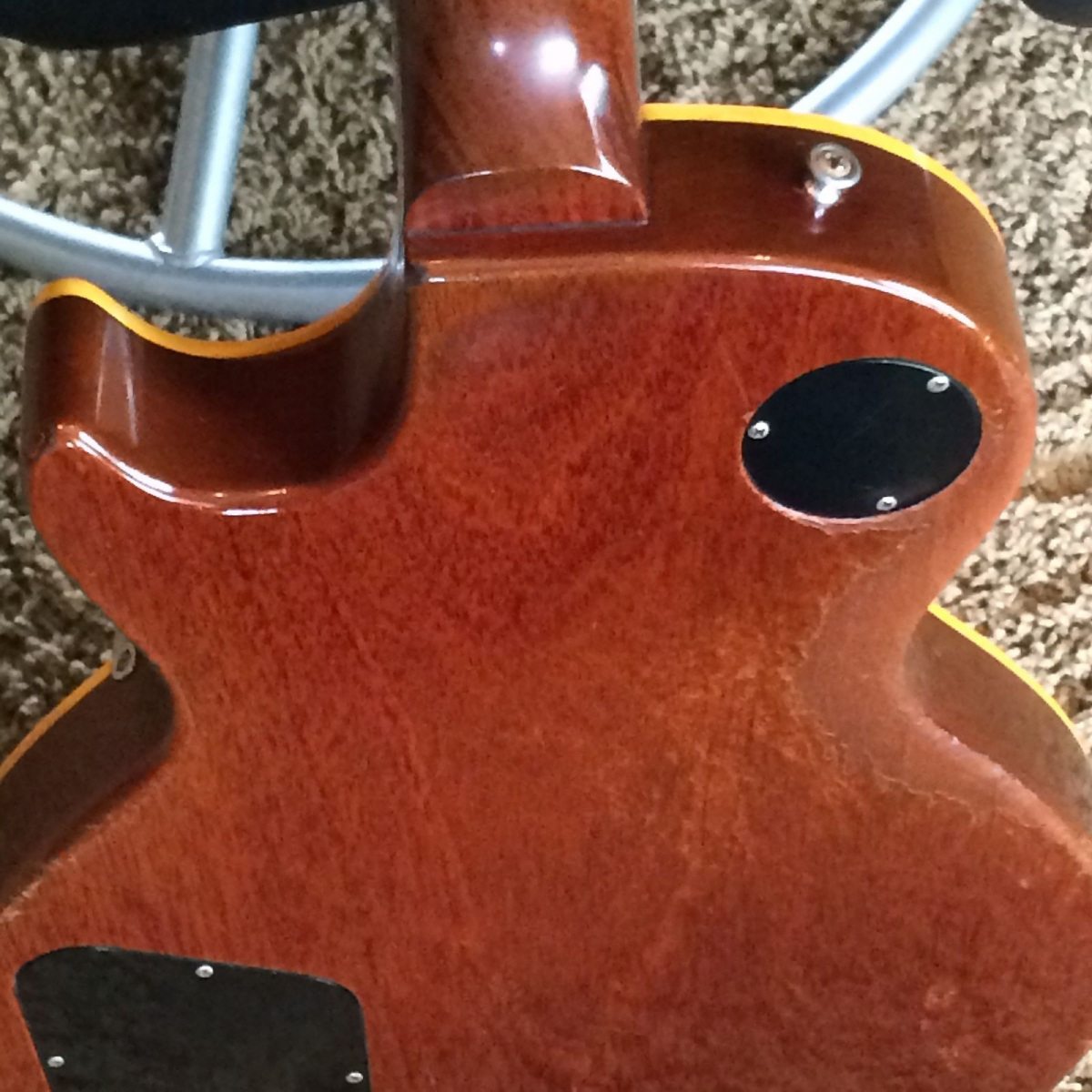

No se si entiendo tus dudas, pero ya te han dicho que eso que estás señalando es la unión del arce y la caoba. Las primeras Gibson Les Paul venían con un binding más grueso en el cutaway para disimularlo. Pero es algo normal en una Les Paul, si es eso a lo que te refieres.
Estas fotos son de guitarras Gibson Les Paul. Una es un '59 Custom Reissue.

Ya que estais por aqui vosotros que controlais mucho más que yo, pregunto..
El binding este más grueso aparece en la que he comprado, en la del tio de youtube no se aprecia o no lo tiene, ¿cada unidad tiene una terminación? ¿es complicado fabricar todas con un mismo binding grueso o delgado?
El resto de marcas de la competencia que tengan el mismo material, ¿tambien tienen este aspecto en el cutaway?
Muchas gracias de antemano.
Krator
por el 23/04/2021
Eso que ves no es el binding más grueso, es la tapa de arce que en esa parte se ve porque es más gruesa debido al tallado de la tapa.
Es completamente normal, ya te lo han dicho todos. No es ningún defecto.
Lo que no entiendo es tantas vueltas a esto, si no te gusta, devuélvela, no hay más.

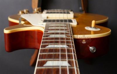

#33
https://i.imgur.com/vAvgjki_d.jpg?maxwidth=640&shape=thumb&fidelity=medium
Cuando tienes una Les Paul con tapa de arce, parte de dicha tapa va a quedar a la vista a la altura del cutaway (dcha.) a no ser que la tapes con un binding más grueso en esa zona (izda.). Un detalle estético, sin más.
Si sigues sin estar a gusto con ella, puedes devolverla, pero es una característica de lo más común en estas guitarras.
Esto es una burst del 59 vendida en reverb hace un tiempo. Al que pagó más de 200.000€ por ella no debió importarle el detalle.
