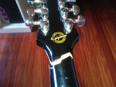

Hola amigos,
hace unos minutos cuando iba a probar unos pedales, al abrir la maleta he descubierto con ... horror que la pala de mi flamante Epiphone Bonamassa se ha roto de cuajo... no os imaginais la sensación...
Hace un año aproximadamente que la compre por web aqui en España, en Musimaster, ¿sabeis si esto lo cubre la garantía? Por saber...
Qué bajón...

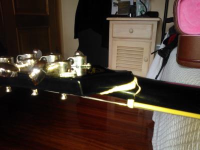

Hola otra vez,
yo pensaba que la rotura habia sido "espontanea" pero me temo que no lo fue, estaba guardada en el estuche que viene con la guitarra, muy molón y con interior rosa aunque de dudosa calidad, estaba de pie junto a mi cama y mi madre aspirando la apoyo mal y cayo el estuche planchao contra el suelo.
No me lo puedo creer, peor ostia se llevo mi bajo (Yamaha bb414x) y no le paso nada, y esta cae dentro del estuche, que esta relleno de espuma y tal... y se rompe?? Siempre me han dado mala espina las palas inclinadas tipo Gibson... me temo que una no y no más...
Se la llevare a Javier Moldes que me la habia puesto a punto y a ver, dicen que quedan mas duras que antes, ya os contare, mañana si me animo os subo unas fotos de la tragedia.
Gracias a todos, joder, me parece increible que se haya roto así... para que luego digan de las palas de las Tele's

Unas fotos rápidas con el movil:
