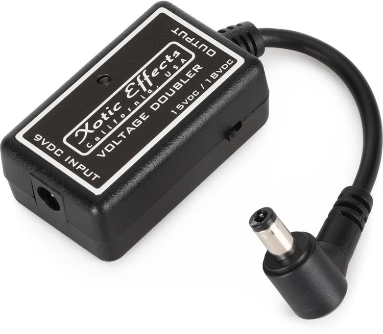

Tengo este bicho que vende Xotic (véase abajo). De hecho tengo 3.
Curiosamente con el EP no lo he notado tanto como con otros overdrives (Timmy, King of tone...). Al final lo que haces metiéndole más voltaje (siempre que no te cargues el pedal, importante ver si lo permite, y ante la duda: nunca lo hagas) es incrementar el headroom
Pero tampoco es algo super evidente. Lo notarás más tu al tacto/sensaciones que quien te escuche.
Siempre uso 18v. Si te gusta que los overdrive sean más dinámicos (que limpien al tocar suave y crujan al zurrarle) es una buena opción. Amp-like, que dirían los guiris.
15v sólo lo uso con el Chorus de Analogman, que es el voltaje que recomienda Mike ("The Mono chorus pedals can handle up to 18V max. 15-16 volts is the optimal voltage").
