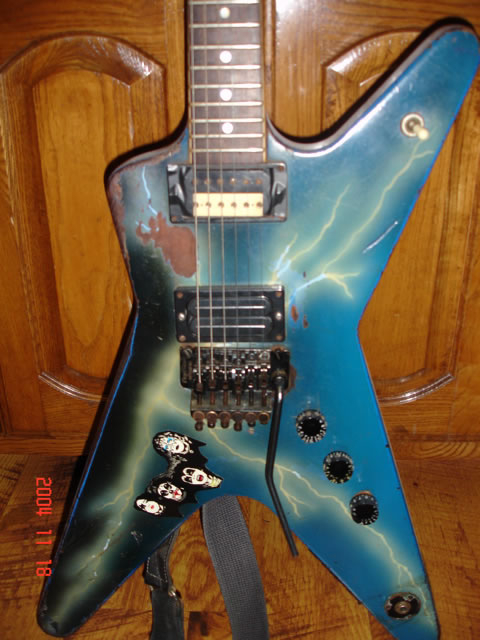

Tu dices poner cinta asi como la pastilla del mastil de estas guitarra?
Yo creo, CREO, que es porque hay pastillas en formato clasicas con la distancia entre polos para que coincidan con la distancia entre cuerda de los puentes fijos y tipo strato, y pastillas con formato Trembucker (en el caso de las Seymour Duncan) que tiene los polos mas separados para que concidan con la distancia entre cuerdas de los Floyd Rose y similares.
La cosa es que cuando colocas una pastilla normal en una guitarra con puente flotante, los polos de la pastilla no coincide con cada cuerda, y solo coinciden casi al 100% cuando fuerzas a la pastilla a estar en cierta posicion pero los tornillos no se quedan ahi, y por eso se pone cinta aislante, para aguantar en esa posicion la pastilla. Yo me di cuenta porque la pastilla del mastil de mi guitarra que es una SD '59 estaba sacada de una Les Paul y no coinciden los polos solo en esa posicion y la aguanto ahi con cinta aislante para que coincidan lo mas posible.
Sin embargo otros dicen que es porque se le engancha la pua o evitar que al bajar las cuerdas a tope con el Floyd Rose las cuerdas se les enganche con la pastilla (a mi eso en la vida me ha pasado pero vete tu a saber :risa: )

No es por eso... poniendo una cinta no modificas la distancia entre polos... es para que la cuerda no se enganche con el bastidor de la bobina, así literalmente lo dijo Vai, que es el que lo puso
El compañero lo que se refería es a hacer una tapa con cinta... y de tapas viene la cosa, no creo que al final sea eso lo que busca porque si no no estaríamos hablando el mismo idioma :D

Me he explicado mal, yo no me referia a modificar esa distancia, sino que te permite fijar la pastilla en una posicion donde coinciden todos los polos al maximo, aunque esten algo descuadrados pero no lo estan tanto como si no tuviese cinta, al menos en mi caso, porque si le quito la cinta, la pastilla se desplaza hacia el lado derecho del marco y apenas coincide el polo de la cuerda grave con la cuerda en si y es un putadon

Ah bueno, eso sí.. más o menos la puedes fijar en una posición, pero eso se puede hacer también con el apoyo del muelle o moviendo un poco las patas de las pastillas... en realidad esta gente lo hace por eso, para no enganchar la cuerda, porque también llevan las pastillas muy altas para que cojan ganancia y cuando las sueltan con el floyd (sobre todo vai) luego se le metía por debajo
