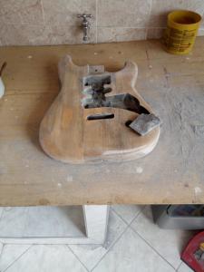

Hola pues he tenido muchas dudas sobre la lutheria pues estoy empezando un proyecto de lutheria y pues hasta ahora lo único que estoy haciendo es que compre una guitarra Texas y la desarme le quite el puente pienso ponerle uno fijo porque el puente flotante me ha traído muchos problemas y pienso poner un bloque de madera en el hueco del puente y ponerle uno fijo y pintarla de otro color
