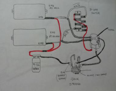

Ok.. pero mis emg tiene cada una un cable que sale uno rojo y el otro blanco.. nada mas.. segun el Link que me enviaste del diagrama sale que son tres? Uno rojo, blanco y gris?? Como lo hago ?? :preocupado:

El rojo es la alimentacion (es decir la pila) el otro blanco si te fijas dentro tiene dos, una maya y otro mas finito dentro de ese que creo recordar es blanco tambien, ese es el activo, la maya a masa en el esquema es el gris y el activo el banco, al selector.

Estimado Pedroj:
aqui adjunto diagrama que hice.. esta bien verdad?? necesito tu aprobación para iniciar la instalación

Creo que lo tienes bien asi, mi unica duda es si el selector es exacto al del esquema pues adelante te funcionara a la primera, si no lo es tampoco pasaria nada quizas te falle alguna posicion, pero solo seria luego cambiar algun cable en el selector o comprobar con un polimetro las salidas de el.(Pero bueno no adelantemos acontecimientos que a lo mejor ni ocurren y te sale marchando bien), pero lo demas si es asi.

lo hice tal cual, pero no suena nada de nada..ningun ruido :que_fallo:
lo que note al sacar a la mitad la linea ahi suena, pero no muy bien.. que sera pedroj ??

Despues de horas ya encontre cual era el detalle..ahora SUENA!!!
Agradecido estimado por la ayuda.. no era como lo hice en el diagrama..habia que cambiar otra cosa.
