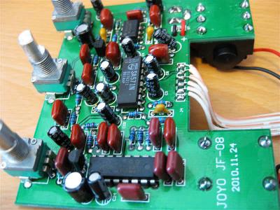

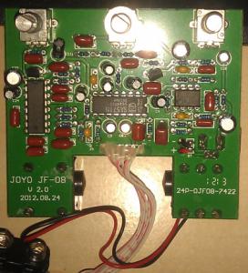

por el 16/12/2014
Acá adjunto unas fotos. Andaba perfecto y recuerdo que moví un el pote de time y desde ahí que anda mal. Cuando me refiero a que repite el eco lo que quiero decir es que funciona la repeticion pero a un volumen muy bajo. Gracias de antemano amigos.

gui113m
por el 16/12/2014
Y de las dos fotos, cuál es el tuyo? Porque son placas diferentes.
Si te baja el volumen con el pedal enchufado (y suponiendo que es true bypass, que no lo sé), ponlo en bypass y los cables patch sacados, y mide la resistencia de jack a jack en cada uno de los contactos del interior del jack (ten en cuenta que el de entrada es stereo, el tercer contacto no nos interesa), debería darte resistencia casi 0, sino ahí tienes el problema del bajón de volumen.
juan
por el 16/12/2014
