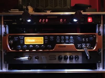

Hola compis, me gustaria saber cuantos de vosotros usa o ha tenido el Eleven rack . Yo me he pillado uno de segunda mano y la verdad, el cacharro es impresionante, De momento lo tengo en mi estudio y sin pedalera de control midi, ya que solo toco en casa y a traves de una mesita mezcladora.
El problema o mejor dicho una de las dudas que tengo , ya que como sabreis , el manual viene en todos los idiomas menos en castellano :cabezazos: :cabezazos: ( y eso que dicen que es el 2º idioma mas hablado del mundo ).
Aparte de la controladora midi , que como aun no uso , tengo la duda de la entrada trasera del " Exp.Pedal/ footwitch " que no se muy bien para que sirve.
Es para otro tipo de controlador ?? o es una entrada de commutador normal stereo (o mono ) para cambiar de banco solamente ??
Haber si me aclarais un poco ... :oops:

Hola, aquí puedes conectar dos tipos de pedales:
El Expression Pedal es para un pedal de expresión que te permita el control de volumen, o de los wahs que trae el rack.
El Footswitch es para un pedal que te permita subir y bajar entre los presets que tengas en el eleven rack.
Espero haberme explicado, un saludo!

Pues muchas gracias Valleyman... o sea que podria conectarle sin problemas por ejemplo mi footswitch del combo marshall MG que tengo en casa no ?? pudiendo subir o bajar de banco sin tocar el boton "scroll " del Eleven.
Sabrias explicarme como configurarlo para ello ?? creo que se hace desde el mismo aparato, pero no se como ... :sonrojado: :sonrojado:
Nunca he trasteado con este tipo de multiefectos /previos . :nono:

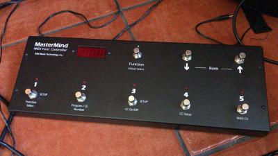

Pedalera, me acaban de dar una RjM MasterMind que por lo visto van de lujo, pero yo no tengo ni idea de asignar cada preset a cada pulsador de la pedalera.
Si por casualidad te la pillas y sabes cómo va, dime cómo please, jajaja. Espero que te haya servido algo. 1 abrazote

Hola a todos. Yo tengo un eleven rack y tengo un problema con él que no sé si me podréis ayudar. Resulta que yo normalmente suelo tocar con el Eleven y uso unos auriculares para escucharme pero el caso es que cuando me conecto al amplificador por la salida de amplificador (output to amp), el sonido que sale por el ampli no es igual que el que yo escucho por los auriculares, es más agudo y estridente. El ampli que tengo es un Fender Blues Junior. ¿alguien sabe si esto se puede solucionar? ¿o es que no se puede usar el eleven con mi ampli?
Gracias.
zuriain
por el 12/08/2019
Cuando te conectas al ampli desactivas las simulaciones de ampli y pantalla? Porque si es que no, estas duplicando los amplis y las pantallas virtuales y las reales...
De todas maneras, miraos el hilo kilometrico del Eleven, ahi os resolveran todas las dudas!
