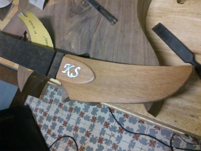

Ejercicio de Inlay.

Hola compañero, que son segueta y sierras del 1/0???
SLS Luthier(Karsan)
por el 15/12/2012
Una serra de arco, se les llama también de marquetería si vas a este enlace lo verás mejor:

Muy bueno. Usas prácticamente el mismo método que yo...
La única diferencia es que yo uso la propia pieza de madreperla que he recortado para marcar el perímetro en la madera. El tema es que no soy demasiado hábil con la segueta, y así me aseguro de que la marca es exactamente igual a la pieza.
Me gusta la idea de haber hecho un post con una técnica concreta. Creo que a la gente le será más fácil encontrar la información. Buena idea! :ok:
SLS Luthier(Karsan)
por el 15/12/2012
Y yo también lo usaba así, así no te equivocas porque cuando sierras puedes equivocarte un poco y ya no cuadra para nada. Pero bueno cada maestrillo su librillo. :bailando:

Gracias por la respuesta, suponía que era eso pero porsiacaso... Este "cusillo" de incrustaciones me a dado enseñado mucho y me a dado ideas.

Bueno y después de hacer el inlay que? habrá que ponerlo en algún lao...
Ahora se puede dar por terminado el hilo!!! Gracias por el seguimiento!!! :aplausos:
