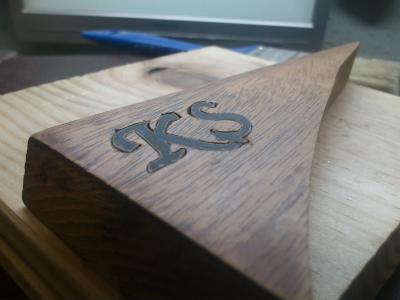

Debido al exceso de tiempo libre del que dispongo, y ahora que estoy pensando e intentando dedicarme a la luthería de forma más formal, pasando obviamente de perder el tiempo en facebook y en tonterías, estoy haciendo ejercicios varios para desoxidarme. En este caso voy a hacer un inlay en un retal de caoba y explicaré el proceso. En primer lugar hay que decidir sobre el diseño y el material, ya que no sólo se incrusta nácar, también se hace con metales, madera misma, piedras, etc...

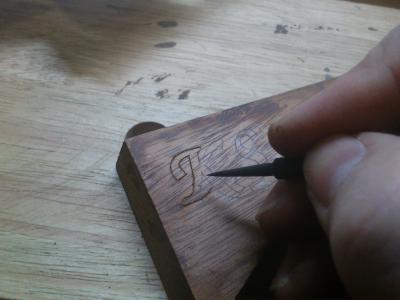

Ahora cojemos el mísmo patrón y lo ponemos sobre la pieza que usaremos... Yo particularmente pego el patrón con adhesivo de contacto como el que se usa para manualidades, en este caso que no encontraba por ahí, lo he pegado con epoxi 5min, no me importa lijar. Luego se repasa el patrón con un cútter, se retira el patrón y se agranda el trazo con un punzón señalizador.

Al lío, cojemos la dremel con la base y empezamos con el trabajo. Hay que enrutar a una profundidad igual al grosor de la pieza de nacar, pero hay que hacerlo progresivamente, primero ahondamos por el centro y luego repasamos hacia el filo. Lo suyo es tener fresas de varios grosores y dejar las finitas para el filo. Como es un ejercicio más bien un tutorial, no he afinado demasiado y he enrutado a la profundidad final de golpe... y el resultado que puede ser habitual en muchos casos para mí es bastante nefasto, aunque ilustra perfectamente lo que no se debe hacer : llegar a la profundidad final en una pasada.
SLS Luthier(Karsan)
por el 10/12/2012
El paso siguiente es pegar la pieza, yo utilizo normalmente epoxy con polvo de la madera base mezclado. No hay que echar muxo en la base y si perfilar bien el hueco por los filos. Luego se presenta la pieza y se presiona con un bastoncillo o similar. Verás que por el filo rezuma el adhesimo y se eleva un poco. No retirar el exceso. Luego se quita con cuchilla y listo, tambien hay que pensar que el epoxy tiende a hundirse poco a poco mientras se seca. Otra opcion es cubrir la pieza completamente y luego lija que te crió, opción que suelo tomar...
