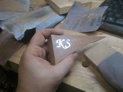

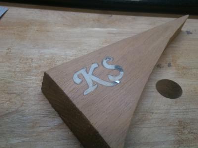

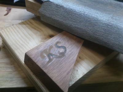

Dejamos secar, yo he usado epoxy 5min, esto no se debe hacer, es mejor el estandar, permite rectificar si te equivocas y se mantiene fluido durante más tiempo. Se retira el exceso con una cuchilla. Yo lo he retirado con un formón(No Hacer NUNCA). Y se va lijando hasta conseguir ver el Nácar limpio y brillante. El resultado es con lija de 320 y sin lacar ni nada. Espero que haya sido de ayuda a los inquietos del tema. Este es el resultado:
PD: Pa los que ya saben hacer inlays, esto es un ejercicio didáctico no la Capilla Sixtina, por lo que las criticas.... jajjajajajaja
