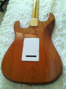

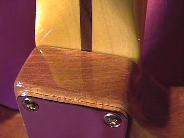

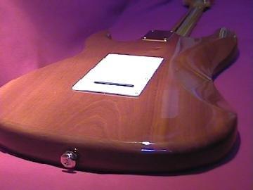

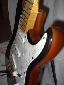

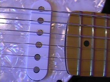

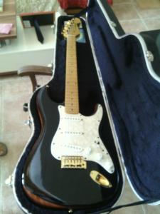

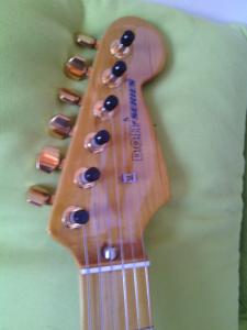

Mi guitarra principal y de gama más alta es una guitarra de lutier con cuerpo grueso de caoba de una pieza y una finita capa de ébano sobre la caoba, con un muy complejo acabado con fondo mineral de violin muy concreto y cristales de roca, borax , barnices naturales, gomalaca , nitrocelulosa etc...
Si es algo así como una guitarra con algunos materiales y acabados de violin al estilo de Cremona, como los Amati, etc de esa época.
Tiene ya más de 10 años, y los barnices y el acabado a partir de los 5 primeros se cristaliza, con lupa ya se aprecia que empezó a romper en miles de pedazos ( como grietas aleatorias internas al estilo de membrana de ala de libelula) como ocurre con los violines...
El sonido?, Pues en la onda de SRV pero más agresivo si cabe, por el ébano, pero con la caoba hay equilibrio, sobre todo en pastilla del puente, posición 1, además las pastillas son bobinadas a mano y tipo SRV tambien pero no de fender sino del propio lutier, normal que tire a ese sonido.
Un guitarrón, os aseguro, que con años y secado no puede sino ir a mejor :-)
Eso si más de tres años previos a su realizacion estudiando y documentando sobre instrumentos clásicos de la era de Cremona, los avances de un tal Nagavary, etc,
Unas foticos para que os animeis a ser los primeros en aplicar ideas razonables e innovar. !!!.

Aunque pone DOH series, de guitarra de serie tiene poco, es el nombre del Lutier. :-)
Luisito Baneado
por el 11/04/2017
A ver si te la traes pa que la cate yo y grabemos esos otl.
Menuda strato socio. :)
