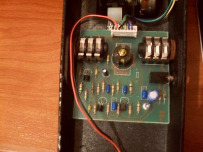

tengo una duda acerca de my cry baby, es el mismo modelo que utilizan en la foto de pisotones pero ay 1 pieza que no me cuadra, en la de pisotones se ve que hay 3 condensadores en uno de ellos se suelda el cable rojo, pero en el circuito mio hay 2 condensadores y 1 resistencia que no tiene nada que ver con las demas, afectara en algo realizar el true by pass? dejo foto ayudaa
