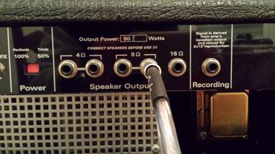

Hola a todos, tengo un cabezal valvular con la siguiente configuración de salidas a altavoz:
- una salida a 16 ohmnio.
- dos salidas a 8 ohmn. (left-right).
- Dos salidas a 4 ohmnios.
Tengo dos pantallas:
- una 212 que puede ir bien a 16 Ohmn., bien a 8 Ohmn .
- una 112 a 8 ohmn.
And the questions are:
1.- ¿Si conecto la 112 (a 8 ohmn.) es indiferente que la conecta al left o al right de 8 ohmn. del ampli?
2.- ¿Si conecto la 212 a 8 ohmn. a una de las dos salidas de 8 ohmn., sonaría sólo uno de los dos altavoces, left o right, en función de la salida a 8 ohmn., derecha o izquda. del cabezal que la conecte?. (por el tema del cambio de timbre, menor potencia de dBs...).
3.-¿La 212, lo mejor es ponerla a 16 ohmn. (el switch de la pantalla) y punto?.
Muy agradecido. Saludos.

Si nos dices que amplificador y que pantallas son, pues mejor. Por que la verdad es que hay varios matices. La salida de 8ohms (left / Rigth) es por que es un ampli estéreo? Son salidas en paralelo?
La 212 que tienes trabaja a 16ohms o a 8 independientemente(cosa que dudo)? O lo hace a 16 ohms en mono y a 8 en estéreo?
Si no tenemos claro esto, no podemos saber como conectarlo de la mejor forma.

Hola, dla pantalla es una HB., la más básjca y si no me equivoco, trabaja a 8 ohm. en mono y 16 en stereo (no la tengo en casa) y el ampli es un Koch multitone 50 H. Lo de ampli stereo y salidas en paralelo, pues no tengo ni idea ( no tengo el manual). Gracias compa.

Lo que tienes que tener claro es que todas las pantallas que conectes deben ir con la misma impedancia. Dos pantallas trabajando a 16 ohms, dos pantallas a 8ohms (como seria tu caso..) etc. No puedes conectar una pantalla a 16 y otra a 8 por ejemplo. O como mínimo no seria recomendable.
En tu caso la 2x12 parece que funciona con dos altavoces de 16 ohms cada uno por separado (o sea en estereo) y 8 ohms en conjunto (o sea en mono), por lo que a 8 sonarian los dos. Esto haciendo cábalas, porque para salir de dudas, seria bueno saber el modelo concreto de la pantalla HB.
caliu
por el 16/12/2013
Por cierto, si fuera asi, deberias conectar las dos pantallas a 8 ohms en las entradas de 4 ohms del ampli..

Pues el modelo es la mas barata de Harley Benton... a unos 125 euros en Thomann. El próximo sábado la pondré a 16 ohmn. y la conectarè a la úmica salida de 16 del cabezal. Sigo recibiendo gustosamente vuestra ayuda. Graciad y saludos.

Debes conectar, tanto la 212 como la 112 a 8 ohms en cualquiera de las 2 salidas de 8 ohms. También podrías conectar las 2 pantallas a la vez, usando las 2 salidas de 4 ohms.
Un saludo!

...pero si trabajo sólo con la 212 conmutada en 16 ohmn., sí la conecto en la única salida de 16 ohmn. del cabezal, no?. Saludos.

....y simplificando, podría entonces hacer las siguientes conexiones:
- 212 en 16 ohmn.-------- a salida de 16 del cabezal.
- 212 en 8 ohmn.------a salida left o right de 8 ohmn. del ampli.
- 112 a 8 ohmn. ----- salida left o right a 8 ohmn. Del ampli.
- 212 y 112, ambas a 8 ohmn. En las 2 salidas a 4 ohmn. Del ampli.
ES CORRECTO? Gtacias y saludos a todos.

Si, es correcto, pero no tiene sentido conectar la 212 en estéreo y en la única salida de 16 ohms que tienes, por que tu ampli no es estéreo y únicamente sonaría un altavoz. Tendría gracia hacerlo, si tienes otro amplificador y quieres que cada uno suene por un altavoz de la 212, entonces si.
Un saludo!
