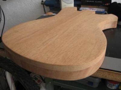

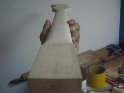

Muy buenas! Me llamo Sergi y tengo 16 años.
Inspirado por Brian May, hace tiempo que quiero construir mi propia guitarra, y este año, aprovechando que tenemos que hacer un trabajo del colegio de bastante envergadura, he decidido llevar a cabo mi sueño.
Ya lo llevo bastante avanzado, pero a la hora de instalar el puente Tune'o'matic, estoy teniendo algunas dificultades. He estado buscando información, y me he encontrado con toda clase de casos:
Algunas guitarras llevan el puente ligeramente torcido, de manera que queda más cerca de las cuerdas agudas que de las graves, otras lo llevan recto,
mi gibson les paul tiene la misma distància del puente al traste 12 que del traste 12 a la cejilla, y también he encontrado que la distància del traste 12 al puente tiene que ser un centímetro más...
Si alguien me puede aclarar estos conflictos de información, o si quereis añadir cualquier otra cosa que tenga que tener en cuenta, os lo agradeceria eternemente... Si consigo que suene, me deciis vuestra dirección i os hago un conciertillo privado :cool: (eso si, de dudable calidad, pero en fin...)

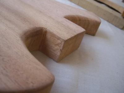

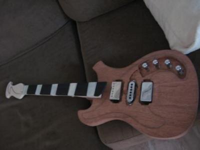

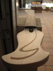

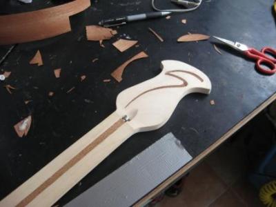

Añado algunas fotillos más...
