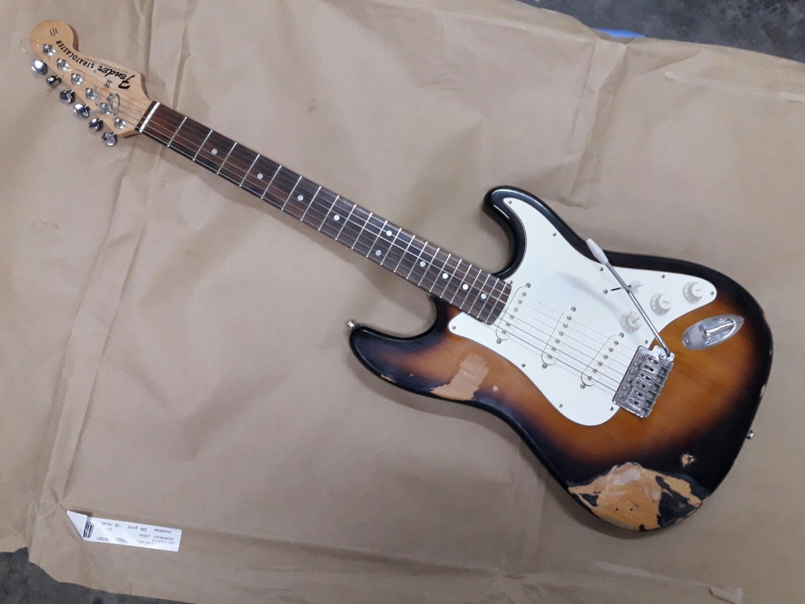

A montones, pero lo importantes que has de saber que a veces no basta comprar un cuerpo y un mástil y ensamblarlos, te puedes encontrar con que no sean compatibles por el pocket, o que el puente comprado aparte no te coincidan los tornillos, y un montón de cosillas más.
Yo he montado dos el año pasado, una esta
y otra esta que ahora tengo a la venta
