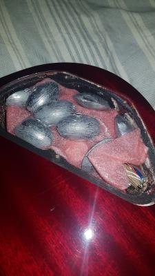

Hola buenas tardes, hace una semana compre mi primer guitarra y la compre usada, el precio me parecio accecible por lo que no lo dude cuando vi la oferta, la note mas pesada de lo que me esperaba, vengo notando que de alguna forma algunas partes o habian sido removidas por limpieza o cambiadas porque los tornillos presentaban un desgaste, hoy decidi abrir la tapa y me di con esto (foto), alguno sabe a que se debe??? Y si encuentran alguna pieza o algo que no sea la original me podrian hacermelo notar? Muchas gracias!

Me da que su anterior dueño quiso meterle peso en la cavidad de la electrónica para evitar que la guitarra cabecease.
Es la primera vez que lo veo, pero me parece una chorrada. Quita esos plomos que te van a hacer una avería en la electrónica anda.

Pues probablemente el dueño se llevaba la guitarra a pescar...y aprovechaba el hueco para transportar los plomos

Quítale esos plomos, hazle un buen apantallado, he hidrata ese mástil que esta mas seco que la mojama.

Eso es un buen Weight Added en toda regla :bebemucho:

parecen huevas de jachís :L:

Muchas gracias a todos por las respuestas!!, ahora mismo quito los plomos, yo creo que estaban puestos para balancearla, me quedan 3 preguntas, como es eso del apantallado? Y como debo hidratar la madera? Saludos

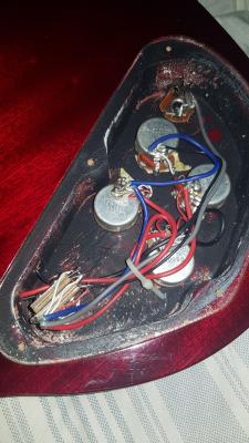

Todo es original , hasta los cables.Lo único que no te puedo garantizar si son originales son las pastillas ya que sin verlas por detrás es imposible.

A mi no me parece ninguna tontada y no es una solución rara.
Lo que si es cierto es que la ejecución deja mucho que desear.
No es raro, añadir peso en el hueco para evitar el cabeceo de una SG, por ejemplo. Lo que es muy discutible es meter plomos a lo loco con la electrónica.

Son pesos que se añaden a las ruedas de ciertos coches, para equilibrar la rotación. Lo que está genial, es que los hay adhesivos. Puedes buscar el que contrarreste el cabeceo, lo pegas por dentro, la electrónica tranquila y te ahorras la incomodidad de tener que sujetar el mástil continuamente.

Para evitar que una SG cabecee, basta con comprar una correa que no deslice, por ejemplo, que la parte en contacto con el hombro sea ante o algodón. Yo tengo dos sgs y ninguna cabecea porque llevan la correa adecuada.
Los experimentos, con gaseosa. Compraos correas que no deslicen y listo.
