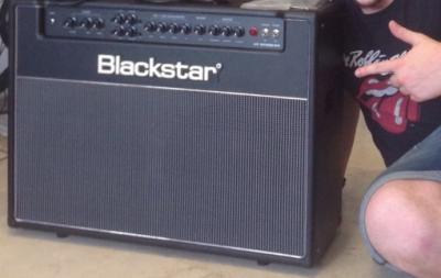

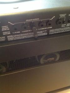

Hola amigos, me acabo de comprar un Blackstar HT 60 Stage (foto 1) y hay unas cosas que me tienen confuso, a ver si alguien que lo tenga me las puede resolver:
1) El voice out o "boutique" del canal limpio se me satura muy rápido (vaya que a partir del 2 se empieza a "overdrivear"). ¿Es esto normal? ¿os pasa a los demás?
2) El canal limpio suena mucho más fuerte que los dos canales de distorsión, para que estén equilibrados necesitan mucho más volumen los OD que el Clean. ¿Os pasa también a los demás, es algo normal?
3) Después de leer el manual de instrucciones no me queda claro a qué salida de altavoz tengo que enchufar los que trae el combo, sin ninguna otra pantalla ni nada: ¿en cuál tienen que ir?
Yo los he puesto aquí a boleo (foto 2)
¿Es lo correcto? ¿Si me he equivocado, puede ser por eso por lo que el sonido se comporta de forma extraña?
Muchas gracias a todos por vuestra ayuda ;)

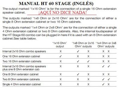

con respecto a lo de que no me aclaraba nada el manual, he llegado a la siguiente conclusión:

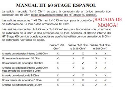

Soy traductor y por deformación profesional siempre leo la versión original y la traducción al español. Pues resulta que el manual de instrucciones está mal traducido al español (no solo en corrección del lenguaje, que ya es algo típico, sino también en que hay un error garrafal de instrucciones de uso):
En la versión original en inglés del manual para el HT 60 Stage combo, no dice nada de dónde tienen que ir enchufados sus altavoces (foto 1), mientras que en la versión en español (foto 2), dice que deben ir en el primer punto (salida 1x16 ohm)... ¿de dónde se lo han sacado?

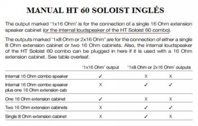

Mosqueado, me da por leerme el manual del HT Soloist combo y veo que en la versión original SI QUE DICE que su altavoz tiene que ir enchufado a la primera entrada (la de 1x16 ohm) (foto 3).
Por lo tanto, estamos ante un error garrafal que puede inducir a gente como yo a no conectar bien su ampli.

Qué pena que no te contestase nadie porque me acabo de comprar ese ampli y tengo la misma duda. Si seguimos las instrucciones en Inglés dice que los altavoces del combo son de 8ohm y en inglés no se contradice porque ellos solos van a la de 1x8 y con una extensión a la de 2x8.
Si seguimos las instrucciones en Castellano en el texto dice que los internos solos a la de 16ohm y con otra a la de 2x8 y eso es una barbaridad, el diagrama sigue siendo el mismo que en inglés y sigue siendo coherente.
Y en las del soloist dice que solos a la de 1x16ohm y con extensión a la de 2x16 y eso lo dice en el texto y en el diagrama. En este caso también es coherente.
Conclusión: las instrucciones del stage en Castellano las tradujeron de las del stage en Inglés y además le añadieron la frase de que los internos solos van a la de 1x16 de las instrucciones del soloist porque les dio la gana.
Y teniendo en cuenta que los conos que lleva el stage son los mismos que el del soloist deduzco: cada cono es de 16ohm, entonces en el soloist como solo lleva uno va al 1x16ohm pero en el stage como lleva dos conos de 16ohm cada uno el total es una caja de 8ohm, entonces en el Stage los altavoces internos (solos) van enchufados al 1x8ohm (en el diagrama pone en el de la izquierda igual era por eso que sonaba raro).
Estoy bastante convencido de mi razonamiento pero aun así no me da buena espina, donde lo has tenido conectado todo este tiempo?
