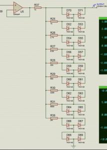

Hola saludos
Pues tengo un vox pathfinder 15r y quiero implementar un limitador de diodos en escalera, este limitador he leído que lo han implementado en un pathfinder 10 con buenos resultados aunque al parecer está pensado para un amplificador de 15 w . La idea es tener más suavidad en el cambio de limpio , crunch , distorsión. Realmente no utilizo la distorsión alta pero me interesa el mayor control en overdrive .
Actualmente ocurre muy rápido el paso hasta legar a distorsión.
Pensaba añadir un diodo para generar asimetría pero me ha entrado la duda si es mejor aumentar un diodo o quitar uno … gracias por compartir su conocimiento

Carlosfv
por el 12/05/2022
Ok bueno simplemente añadí el limitador en donde iría uno de los led rojos y en otro un mini toggle para seleccionar tipos de diodos , la señal del toggle pasa por un potenciómetro para variar el flujo de esa señal aunque la verdad en estos momentos funciona como un on /off .
Gracias!!
