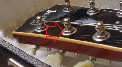

Las les paul suelen desafinar la tercera cuerda como bien te han dicho anteriormente digámosle es algo "normal" ya que es un error en el diseño de las les paul. Anjomasi , yo tengo una epiphone y también me hacia ese mismo ruido al tocar la 4 al aire, no le hacía caso ya que no se escuchaba por el amplificador pero un día me dio por revisarla y el problema era que tenia suelta la tuerca que sujeta a la tercera clavija, la ajusté bien y el problema desapareció, quizas solo sea cuestion de ajustar bien los componentes

Buenas, si el cambio de cuerdas en un mes o 2 debes de hacerlo y más si tocas mucho la guitarra.
Por otro lado el sonido al vibrar las tuercas se soluciona de forma fácil y rapida, ami me han venido ya 2 guitarras a arreglar con ese problema, una yamaha aes 620 y la otra no la recuerdo, cuando le quiteis las cuerdas vais a las clavijas y por donde meteis la cuerda debajo hay unas tuercas antes de tocar la madera de la pala, la apretáis y listo :) Y perdón que esto se sale un poco del tema del hilo.

Si es un problema comun en las Vintage, ya que lo he hablado con alguno y tambien lo tiene y tambien he leido algo por internet. El problema es que el clavijero de las Vintage no tiene esa tuerca para apretarlo a la pala, ya digo que es un clavijero mas bien malucho, que si que es verdad que aguanta la afinacion y ese ruido no se escucha con la guitarra enchufada, ya que no influye en la vibracion de las cuerdas, pero que el clavijero se ve muy endeble incluso al tacto, . Ya os digo que no me preocupa mucho porque tengo encargado unos afinadores con bloqueo.
