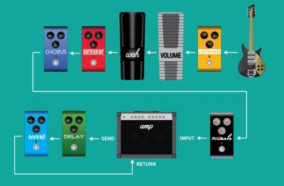

Podríais poner algún esquema para hacerme una idea del montaje?
Seria algo como esto?
Algún consejo extra?

#17 #20 Es por el tema de niveles de la señal (lo cual está relacionado con el voltaje).
Los pedales de guitarra están pensados para recibir la señal que envía un instrumento. A esa señal se le suele llamar "Nivel de intrumento".
En cambio las unidades de rack tradficionalmente esperan recibir "nivel de línea", que es una señal que ya ha pasado por un previo de alguna clase. Es más intensa que la señal de instrumento.
Como las unidades de rack se solían poner en el loop de los amplificadores, es habitual que dichos loops trabajasen con nivel de línea. Pero cuando los guitarristas conectaban pedales a esos loops, a veces no funcionaban del todo bien, ya que, como ya hemos comentado, esperan "nivel de instrumento".
Y esa es la razón por la que algunos pedales no van bien del todo en el loop. Pero Hoy en día hay muchísimos loops de ampli con dos niveles seleccionables.
