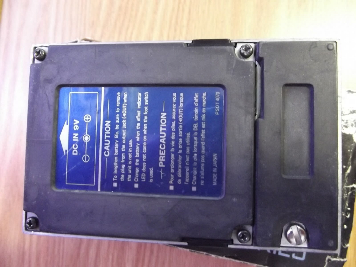

Tengo una duda sobre la polaridad entre fuentes de alimentación y pedales...
Mi fuente, como la gran mayoría o todas las de hoy en dia, y al igual que la mayoría de pedales, tiene la polaridad (+)----(o----(-)
Y el pedal que querría alimentar tiene la siguiente polaridad:
No tengo apenas conocimientos de electrónica pero, a simple vista, diría que la polaridad del pedal es la misma solo que "vista del revés" ¿no? jeje
En fín ¿tendría algún problema o inconveniente en alimentar ese pedal con esa polaridad?

Si, es la misma. Centro negativo.

Tu tienes que fijarte en el dibujo que hay entre los 2 signos: Representa el enchufe de conexión de pedal, que tiene un pin en el centro y una parte metálica al rededor y eso lo representan con un punto en el centro (que llamamos, válgame la redundancia "centro") y un circulo al rededor respectivamente
Para leer la polaridad tienes que fijarte a que signo esta conectado el centro, y entonces sera "centro positivo" o "centro negativo". Es raro encontrar pedales de centro positivo, peor por lo menos ahora sabes leer la polaridad sin importar como esté orientado el dibujo :wink:
Ojete, que si te equivocas de polaridad se quema el pedal :risa:
Saludos! :brindis:

Es centro negativo, entiendo tu duda, por que viste el dibujo al revés verdad ? si tu fuente es centro negativo como creo ver pues no hay ningun problema amigo :super_icono:
y de que pedal estamos hablando ? XD

Gracias a todos por las respuestas, duda resuelta ;)
Es un chorus antiguo
