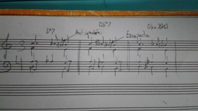

Lo escribo desde el móvil y el traductor me quita la ultima b. Bueno! Eso es lo de menos. Las notas de paso muchas veces configuran acordes no clasificados, no los tienes que ver como acordes, sino como notas de paso. Voy a poner tres ejemplos.
Una con la Dº7 otra con Dbº7 y otra con mi errata que ha transformado el anterior en un Dbm7(b5), que es además la forma clásica de sexta alemana. Lo he puesto como anticipación pero tendría sentido igual si serlo( figura negra en vez de corchea) si por ejemplo siguiera bajando do si si la...aun que en caso de la anticipación sería mucho más académico si subiera, todo esto pudiendo eludirlo con una elipsis así que no tendría porque resolver directamente.

En cuanto al primer caso, lo dicho corresponde verlo como Bº7, porque como tu has dicho no ayuda enarmonizar disminuidos, con lo cual en lugar de Cb es un B (como has puesto entre parentesis) y ya está.
El segundo caso no se entiende porque pones Dbº7, que es aquí el gran tema parece ser, pero las notas que pones no corresponden. Revisalo....
Pasa lo mismo con el último.
carlosgama
por el 03/06/2016
Revisalo, es correcto, simplemente no he puesto el fa bemol ya aparece después. Si te molesta, imaginárselo como el si , una anticipación. Creí que se sobre entiende todas las notas anticipadas. Justamente así se pone de manifiesto la banalidad de ver un acorde ahí. El labb sí que ha sido errata me estaba muriendo del sueño, anticipación igualmente.
Aclarado pues, verlo ahí como acorde no es del todo correcto. Podria anticiparlas casi todas o retardarlas casi todas.
Incluso podría ser a dos tiempos en los que el primer tiempo baja diatónicamente la lab sol, y el dob siendo anticipacion.
Pd: siesta terminada jeje
Sergio Fulqueris
por el 03/06/2016
Pues no lo veo. El Dbº7 aunque sea retardado o anticipando notas, debería aparecer en algún lado si lo queremos considerar así. Para ellos sus notas (Db, Fb, Abb y Bb) no aparecen. En particular no veo el Abb y veo una quinta justa enorme, que hace sonar un bII mayor al tener mantenido el F de la contralto. El Fbb, solo está cuando ya resuelve en el I.
El bIIº7 no aparece, ni armónicamente no contrapuntísticamente. Es mi opinión.

#46 ojo que es fab no fabb. No me he explicado bien. El el fab lo he omitido porque ya creía que quedaba claro al decir que se anticipaban las notas, el lab lo he puesto sin querer, he apuntado el contralto primero de los tres y no me he fijado después que los dos últimos eran reb. Igualmente quería remarcar que en esa posición si bien es positivo que forme un acorde no es lo más importante puesto que las notas de paso no buscan siempre formar un acorde sino disonancias regulares, aún que esto muchísimas veces pueda dar acordes y entonces se llamen "acordes de paso" pero yo cuando hacía ejercicios de conducción ya me encontraba muchas veces con notas de paso que no configuraban acordes con nombre, porque no se debe ver así.
#47 los disminuidos de paso esa regla es una muletilla para no verlo la parte más intrínseca de esto y es que no es que no se pueda descendente, sino que las notas de paso con mejor sonoridad no siempre formarán un acorde disminuido o carecerá de resolución en según que situaciones.
Estos problemas surgen por ver los acordes coño plantillas y no como una conjunción de voces.
