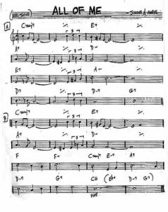

Debe ser una progresión muy rara. (Ultimos dos compases de All of me).
Es que es decir cosas por decir...
Un saludo

No se que tiene que ver que cites mi comentario para aludir tu comentario irónico. Yo no dije que sea una progresión rara....es obviamente muy frecuente y conozco bastante musica para hablar del tema. La cosa es que te repito, el cifrado no es preciso en ese aspecto y lo que sucede con este caso es una muestra de ello. Si no lo ves pues te aconsejo que investigues sobre la visión de autores academicos de formación clasica que te darán un punto de vista más amplio. En el jazz usamos muchas cosas que salen de ahi, otras quizas se vean diferente pero los acordes disminuidos han sido bastante estudiados.
Luego a nivel improvisación es interesante como se puede sacar provecho de esto... sin ir mas lejor que escalas utilizas en esos ultimos compases de ALL OF ME? (la escala tono semitono no cuenta....busca otra)

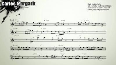

¿Qué escala usa Hank Mobley en el Ebº7?. El solazo que se pega en el Someday my Prince will come (con Miles).
Un saludo
