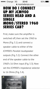

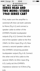

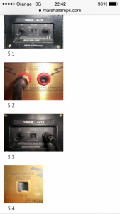

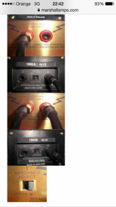

Las instrucciones oficiales de Marshall, por si a slguien le sirven.
vyansal
por el 28/01/2018
En las instrucciones presupone que es 4x12 por eso pone la impedancia a 16 Ohms. Como el tuyo es 2x12 deberías ponerlo a 8 ohms creo.
