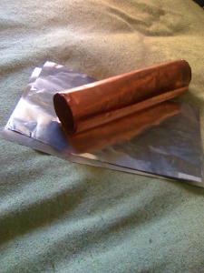

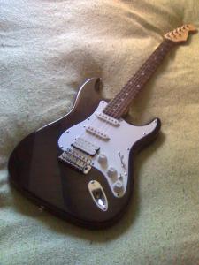

Hola!:saludo:,hace tiempo que ando con ganas de hacerle el apantallado a mi guitarra (que no es la gran cosa,modelo super mega economico),primero para sacar el molesto ruido de masa y segundo para aprender y en el caso de que tenga que volver a hacerlo en otra guitarra mas mejor y no mandarme ninguna.
He conseguido aluminio y cobre en laminas y cinta "doble face".

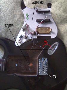

Mi duda es la siguiente:
Despues de apantallar el cuerpo,tengo que unir mediante un cable el plug hembra con la parte de los tonos
La parte del tremolo?¿se apantalla o se deja asi?¿
Y por ultimo,el apantallado del cuerpo tiene que hacer contacto directo o por un cable con el apantallado del golpeador?¿...y luego al pote de volumen?¿
