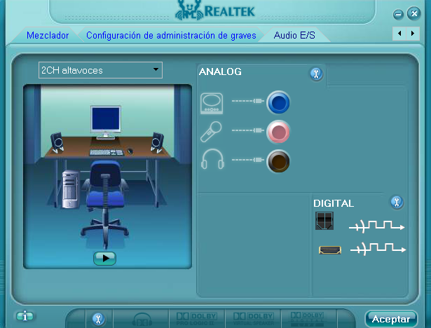

lo que pasa es que no consigo hacerlo, veras
cuando conecto unos auriculares mini jack por delante (puedes ver la foto en el link del primer post) todo bien, otras veces conecto un cable jack desde la interfaz asta un monitor de pc que tengo, pero no quiero usar esa opcion, porque el cable esta casi roto =/
pero mi portatil tiene 3 opciones: para auriculares, otra para mic y otra que es la de entrada d linea
http://i48.tinypic.com/2s8r9zn.jpg
puedo conectar ese cable jack (u otro nuevo xD) al portatil para usar sus altavoces?
la otra opcion seria sustitur la interfaz por la tarjeta del ordenador, que tambien m gustaria..a medias (es que los graves creo no se escuchan muy bien cuando pasan por la interfaz :S) que seria anulando la del portatil desde la bios dices verdad?

aver aver, que yo no quiero nada de la realtek xD k usado esa palabra, porque es lo que pone cuando quiero usar los altavoces del portatil..que lo que yo quiero, usar los altavoces sin un cable xDDDD
entonces no puedo conectar un cable mini jack que vaya del frontal de la interfaz, a alguna de las 3 opciones no?
