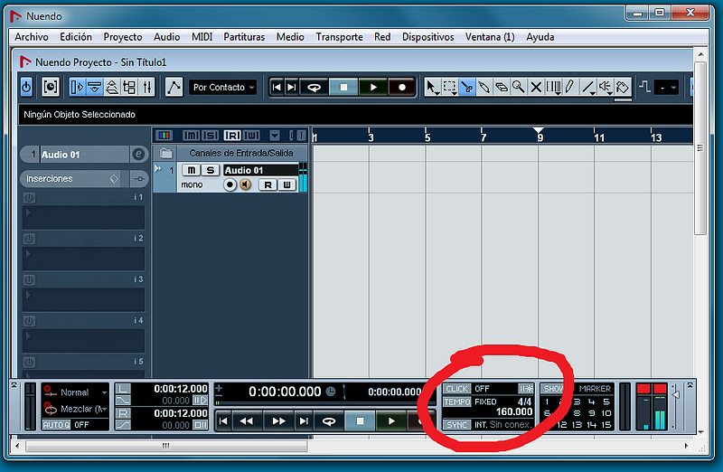

hola rodrigo, yo el metrónomo lo activo donde dice Click (tecla C) y le doy el tempo con desde acá
si no te aparece la barra esa se abre con F2 y lo otro no sabría decirte porque uso una placa externa pero creo que es normal. un saludo

Muchas gracias :D si ahora puedo usar el metrónomo. Y con respecto a lo otro no sabes porqué es? yo no sé que placa de sonido tengo con la computadora. Pero cuando el asio4all está activado no puedo reproducir ningún otro sonido más que el del nuendo. Yo por ejemplo quiero reproducir una base o una lección en youtube y tocar sobre eso con el nuendo porque uso la distorsión.
