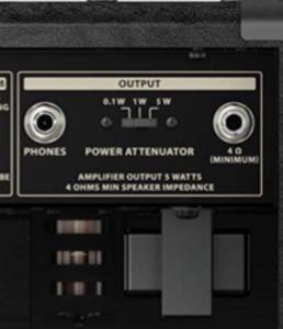

Tengo un pequeño Bugera V5, y quiero conectarlo a una pantalla. He leído y releído sobre impedancias, y me encuentro con que este pequeño ampli tiene la conexión trasera que pone “MÍNIMUM 4 Ohm”
La duda que no consigo resolver después de leer mil opiniones sobre impedancias, es si este ampli tengo que ponerle una pantalla a 4 ohm, o si como pone “mínimum 4 ohm”, puedo meterle lo que quiera siempre que tenga más de 4. Me acojona lo de fundirlo, y no tengo ni idea de electricidad.

Adjunto foto del panel trasero con la conexión mencionada...

Mínimo 4 ohm, pero puedes enchufar pantalla de 8 ó 16 ohm.

La impedancia de salida del V5 es 4 Ohms, si el trafo de salida está sobredimensionado, "que lo dudo mucho" podrás utilizar un altavoz de 8 Ohms en detrimento de la potencia y arriesgando quemar el transformador.

#4 pero entonces eso de “Mínimum 4 Ohm” que significa???
Es que esta es la duda que tengo, y no consigo aclarar. Por un lado me dicen que como pone que mínimo 4, puedo meterle lo que quiera siempre que tenga mínimo 4, y por otro lado como tú me dices ahora, que no, que 4.
toni diaz
por el 29/10/2019
Significa que si le metes una impedancia menor quemas la válvula de salida, lo que no dice y está muy mal es que si la subes mucho te cargas el primario del trafo de salida. Unos cabroncetes estos de Behringer

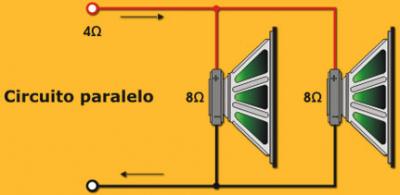

#6 así que si es una 1x12 tiene que ser un cono de 4 ohm, y si es una 2x12, dos conos de 4 ohm también no?
toni diaz
por el 29/10/2019
No si es una pantalla de 2 alt deben de ser de 8 Ohms puestos en paralelo

Una pantalla 2x12 que da 16 ohm en stereo y 8 en mono, entiendo que lo que lleva no son dos conos de 8 que yo pudiese recablear para convertirla en una pantalla que de 4 ohmnios no?
toni diaz
por el 29/10/2019
Claro, en esa pantalla los altavoces son de 8 Ohms que en modo mono están en serie, por lo que se suman las impedancias (16) tan solo tienes que desoldarlos y seguir el esquema que te he puesto antes.
Básicamente positivo con positivo y negativo con negativo y al Jack de la caja
