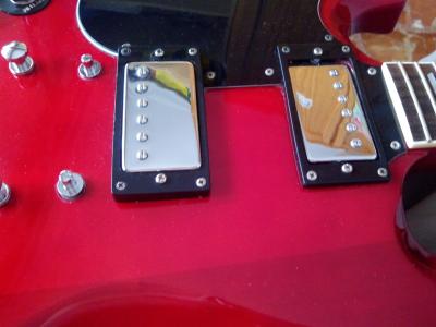

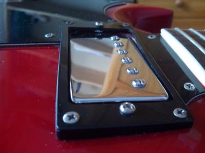

La pastilla en sí no me da problemas, lo que pasa es que parece que está incrustada dentro de donde se colocan las pastillas. Sin embargo, la pastilla de treble está bien colocada. ¿Es esto normal o deberia desatornillarlo y colocar la pastilla bien? Adjunto fotos abajo

Mirad, es bastante extraño

Esta mal colocada. Girale el tornillo central a ver si te enrosca y sube a la altura del otro extremo

No es normal, lo ideal es que la pastilla esté bien colocada para captar la vibración adecuadamente. Prueba a apretar el tornillo grande que está en el lateral hundido. Si así no sube, desmonta el marco y la pastilla e intenta colocarla bien.

El tornillo que hay en el embellecedor negro de el lado que la pastilla está descolgada si lo aprietas sube la pastilla y si lo aflojas baja,esa pastilla se ha soltado del tornillo.

#4 el tornillo no hace nada, no está sujetando nada.

Por que se ha soltado,ese tornillo es que el que fija y regula la altura de la pastilla.

Suelta todo el embellecedor con los cuatro tornillos de las esquinas para volver a fijar la pastilla al tornillo central.

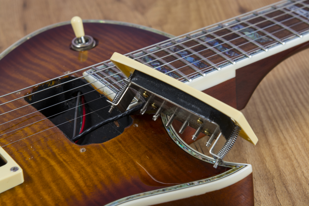

Una vez la tengas fuera (con cuidado de no dar tirones del cable, que no suele ser muy largo) veras que por la parte de abajo del marco quedan dos tornillos laterales con dos muelles, que sujetan la pastilla al marco y -gracias a los muelles- hacen que la pastilla suba o baje. Baja el que esta atornillado hasta que la rosca de la pastilla que SI esta sujeta esté cerca del final (esto es para que atornilles los dos en paralelo y no haya riesgo de romper la rosca de la pastilla).
Entonces mete el tornillo que esta suelto con el muelle en el agujero y ve atornillando los dos (unas cuantas vueltas a uno, y otras al otro) para que la pastilla suba a la par de los dos lados. Una vez la tengas enrasada con el marco de plastico, vuelves a colocar el marco en su sitio, atornillas los tornillos del marco, afinas las cuerdas de nuevo y ajustas la pastilla a 2,5 - 3mm de la cuerda 6 pisando en el traste 12.
