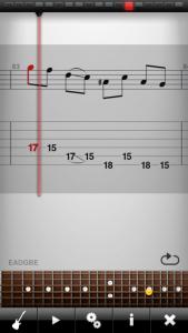

Y de la foto el 17 / 15 con una linea pordebajo que las une que significa??
Andrew85
por el 01/01/2014
es un slide (se lee "ss láid")
debes deslizar tu dedo desde una nota hasta la otra. En este caso del 17 al 15 obviamente de forma descendente (hacia la cabeza del mastil)

#5 bueno ahi eso es un slide y un ligado al mismoo tiempo. el / es el slide y la curva es el ligado. no se como se hara pero te recomiendo que hagas ambos por separado y veas cual suena mejor :)
