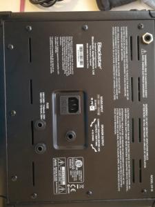

Eso no tiene nada que ver con fusibles,
el fusible está dentro del enchufe de red
josete
por el 22/04/2017
Toda la razon T-TOPS, perdona mi ignorancia, debe de ser alguna salida para pantalla de 8 y 16 ohm indepandientes y el otro jack para algun pedal. Claro que sin mirar por dentro a ver donde van, puede ser cualquier cosa, desde un encendedor con altavoz hasta un caballo de carreras con almorranas, jeje. He intentado abrirlo, le he quitado los tornillos pero no sale la tapa trasera y me da yuyu forzarlo.
Tokai
por el 22/04/2017
Como dices sin mirar por dentro o sin que te lo diga el que lo ha hecho es difícil de asegurar. Lo que los dos jacks de abajo parecen más un loop de efectos que otra cosa. Lo de las impedancias me extrañaría ya que el trafo de ese ampli solo tiene una salida del secundario, lo que hace esa mod casi imposible.
El de arriba y el led verde, tiene pinta de ser una entrada para activar el cambio de canal con un pedal.

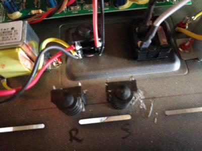

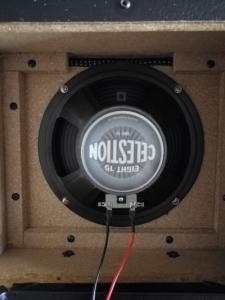

Bien, pues probando el ampli junto a otro igual, nos dimos cuenta de que sonaba diferente, y pensamos que tendria algo por dentro, aparte de los jacks, asi que me motivo mas aun para desmontarlo, y lo hice.
Me llevé algunas sorpresas, la primera el cono, que era un celestion, y que seria el culpable de que sonara diferente.
La otra es que los jacks no sirven de nada, estan puestos pero sin conectar.

#20
Bien por lo del celestion...lo de los jacks,que raro?, no saldría bien y lo anularon?...
josete
por el 30/04/2017
Ajajaja. Si creo que algo de esto sucedio, no le salio bien la mod, y desistio.
Pero bueno, alomejor algun dia me animo e intento terminarla.

Con la segunda foto, esa R y esa S a mí me da que pensar que están ahí para el loop de efectos (Send, Return) ya que el HT1 no lo tiene frente al HT5 y es una de sus principales desventajas.
