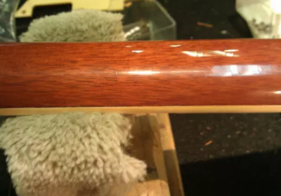

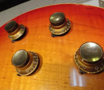

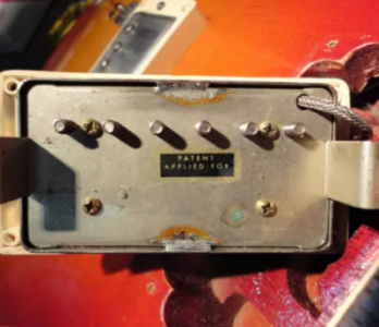

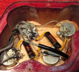

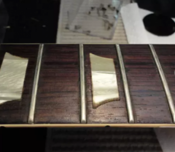

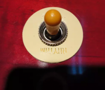

Buscando guitarras en Internet, me acabo de topar con dicha guitarra por menos de 300$, mi sorpresa fue mayúscula, a la vez que mi desconfianza pese a la seguridad de la web. Me gustaría saber si hay gato encerrado con esta guitarra, o es el precio estandar para estas guitarras por algún motivo que, en cuyo caso, me gustaría conocer. Gracias por vuestra atención.
Dejo algunas fotos de la misma:

reverb es una web seria....Pero eso ha de tener gato encerrado necesariamente. Esos trastes NO son Gibson. 300 los valdrían las pastis.

Esa guitarra no es lo que dice ser.
La cavidad de los potes en las de los 60 eran diferentes. Aquí puedes ver como eran y como se comparan con la foto que has puesto de la cavidad de la electrónica.
http://www.lespaulforum.com/forum/showthread.php?193075-9-0433-picture-and-video-link
Las originales llevaban condensadores bumbleebee. Ver página que he enlazado arriba.
Las pastillas, solo las PAF originales están pidiendo 1500 euros por cada una, esas tienen pinta de ser uans 57 classic envejecidas, además los bordes eran menos redondeados. Busca comparativas PAF autenticas, PAF fakes.
Lo que si son fotos de una Gibson USA modificada, otra cosa como dice el compañero es que te manden esa guitarra.

Efectivamente, pero es que hay un montón de incosistencias con las fotos que ha puesto, desde las pastillas, hasta la cavidad de control (que si parece de una Gibson USA, las chinorris no se esmeran tanto), lo único que creo que es de esa ápoca son las clavijas, lo demás nada.
