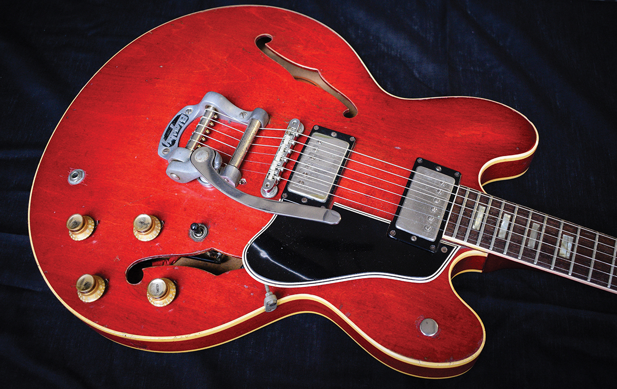

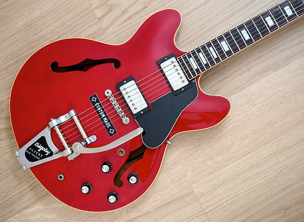

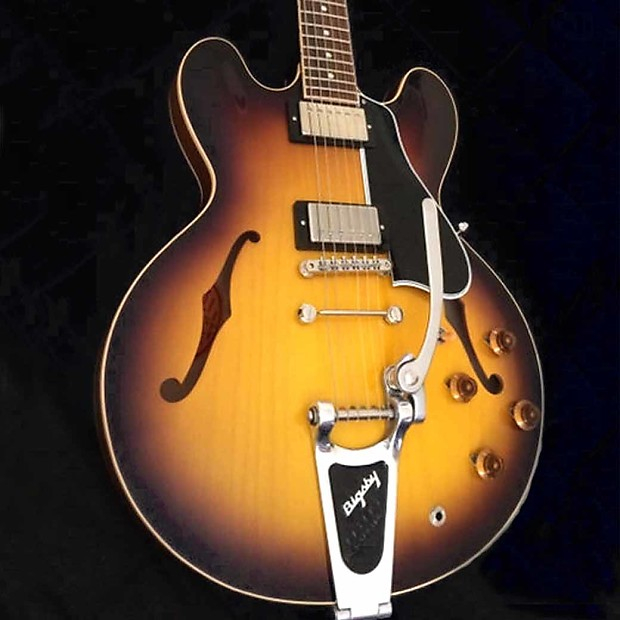

El B7 es lo suyo, aunque con vibramate también encajaría el B5. Pero estéticamente no queda tan guapo.
Aunque por otro lado, la posición de la palanca queda más a mano. Con un B7 se queda un poco atrás para mi gusto...
Otra opción es un B6, que va flotante, y aprovechar los tornillos del cordal para colocar un retenedor (Towner los fabrica). A mí esta es la opción que más me gusta.
