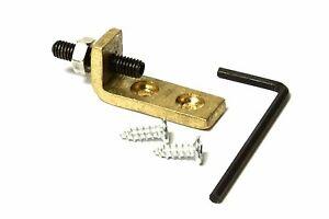

A ver, el tema que comentas es fácil. Pegado al cuerpo no está, lo que pasa es que no esta ruteado el cuerpo y el floyd solo es efectivo en una dirección (destensión). Al accionar el floy hacia atrás funciona pero al poco toca con el cuerpo de la guitarra. Sigue siendo flotante y la configuración es la misma que cualquier otro Floyd Rose.
Van Halen instaló en su frankenstrat una moneda para frenar el retorno del floy rose y que ae bloqueara cuando volviera a la posición normal y no fuera más atrás. En teoria era para mejorar la eatabilidad, pero puedes conswguir el mismo resultado bloquendo el retorno negativo en la parte de los muelles con un accesorio que venden.

Con una escuadra del chino de 0,30€ y un tornillo lo bloqueas en un solo sentido (no podrás estirar). Así lo he hecho yo, tengo la guitarra en el local, sino le haría la foto.
La escuadra es así: http://barnacampers.es/WebRoot/Google3/Shops/con1706705/545D/C0EE/405C/5DD1/3266/0A02/1028/13DD/ESCUADRA_40.jpg
Y la he puesto donde van los muelles.

Yo he comentado algo que he hecho y funciona, permite "calibrarlo" con el tornillo para frenar el bloque del Floyd en el punto exacto donde está calibrada la afinación.
La verdad no entiendo cómo con un taco de madera se puede lograr esa precisión.
