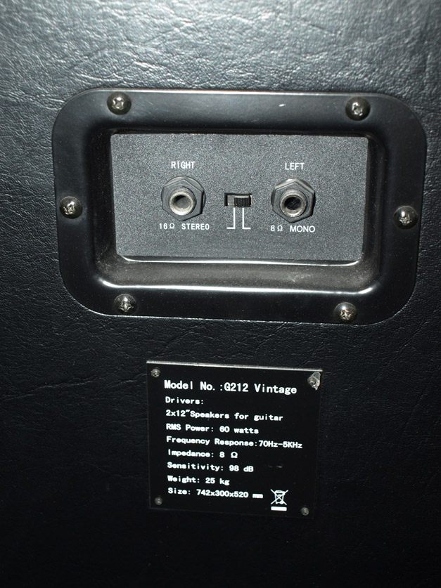

Buenas compañeros, se de sobra que este tema está trilladisimo y hay muchos hilos abiertos sobre el tema, pero llevo tiempo buscando información y no soluciono mi problema.
Vamos a ver, tengo un cabezal Marshall Valvestate 8100 con dos salidas a 4 Ohm cada una.
El caso es que me quiero comprar una pantalla Harley Benton G212 con Vintage 30 que tiene dos entradas: 8 Onm Mono- 16 Ohm Stereo.
La pregunta del millón, ¿Puedo usarla o hay riesgo de avería?.
Gracias mil amigos.

Sin problemas. Conecta una de las salidas del valvestate a la entrada de 8 ohms de la pantalla.
Aunque para extraerle al cabezal toda su potencia sería necesario conectarle otra pantalla de 8 ohms

Gracias @blues000 .Entonces no funcionaría a pleno rendimiento?

#3 No, el cabezal trabajaría a 8 ohms, para que funcionara a pleno rendimiento necesitarías que trabajara a 4 Ohms con dos pantallas de 8 Ohms o una de 4 Ohms (ojo nunca dos de 4 Ohms que te cargarías el amplificador porque la impedancia bajaría a 2 Ohms)
Esto es válido para cabezales con etapa de potencia a transistores no para los de válvulas

Gracias amigo. Es una putada el que no funcione al 100% de potencia. Miraré a ver si encuentro alguna pantalla de 4 Ohm.
